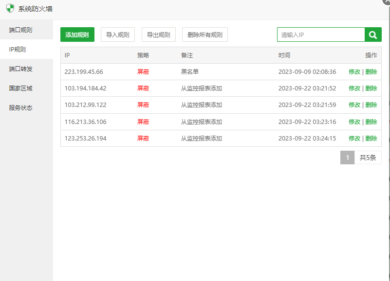

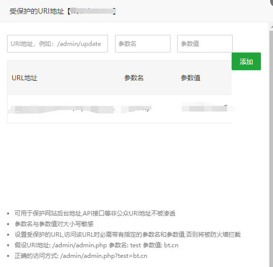

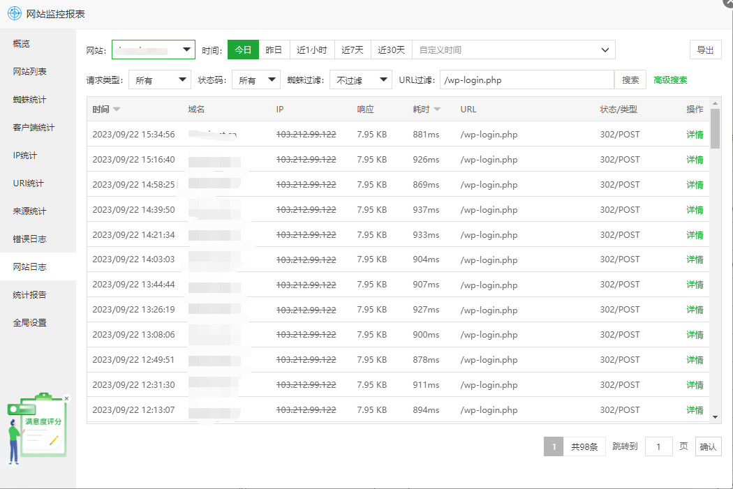

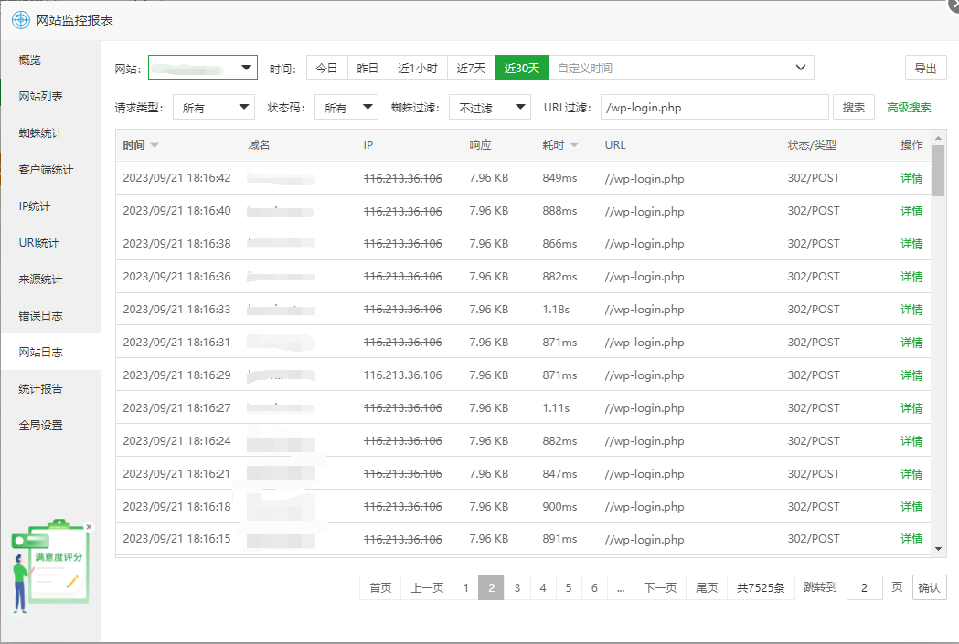

问题描述:问题描述:系统防火墙屏蔽IP后还能访问URL,都快爆破了,Nginx防火墙 受保护的URL、URL过滤规则和禁止访问URL都无效,而且受保护的URL规则删不掉。问题较多,麻烦一一解答。

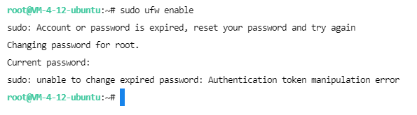

您好,从您上面执行的命令返回信息来看,您的防火墙ufw并没有处于运行状态,您复制下面的命令去终端中执行,启动ufw,然后再去看看这个ip还会不会访问到您的网站,另外把执行结果截图发出来
  1. sudo ufw enable
  2. sudo ufw status
发表于 2023-9-22 16:12:31 | 显示全部楼层
堡塔运维小林 发表于 2023-9-22 15:50
您好,从您上面执行的命令返回信息来看,您的防火墙ufw并没有处于运行状态,您复制下面的命令去终端中执行 ...
Ubuntu系统没有root用户 这个怎么解决
发表于 2023-9-22 16:22:44 | 显示全部楼层
您好,这个表示您使用sudo命令的时候,提示您的root账号的密码错误,您可以使用passwd命令修改一下密码,修改成功后再去执行上面的命令
