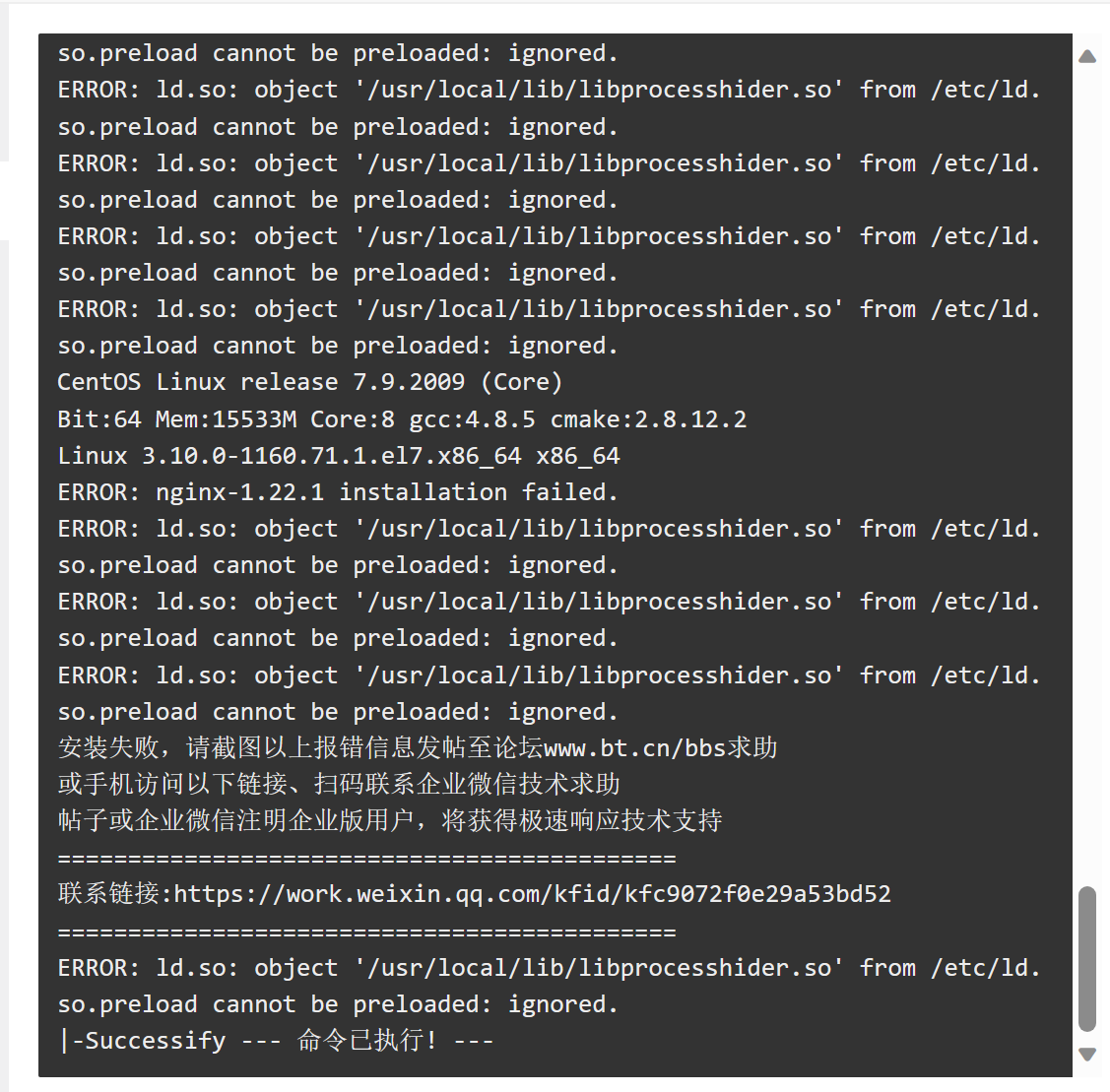

centos 7.9
安装Nginx出错

您好,这个错误消息涉及到动态链接器 ld.so,它表明在尝试加载一个名为 /usr/local/lib/libprocesshider.so 的共享库时遇到了问题。具体地说,错误信息中的部分 from /etc/ld.so.preload 指示这个共享库被添加到了 /etc/ld.so.preload 文件中,但在加载时出现了问题。
这个问题通常出现在一些安全工具或防病毒软件中,它们可能会修改系统的共享库加载方式以保护系统安全。然而,这可能导致一些共享库的加载出现问题。
要解决这个问题,你可以考虑以下几种方法:
1、检查 /etc/ld.so.preload 文件: 首先,检查 /etc/ld.so.preload 文件,查看是否存在对 /usr/local/lib/libprocesshider.so 的引用。如果存在,请考虑将其注释掉或删除,然后保存文件。
2、检查 libprocesshider.so 文件: 检查 /usr/local/lib/libprocesshider.so 文件是否存在,以及它是否完整。如果文件不存在或受损,你可以尝试重新安装或修复该共享库。这个文件如果不是您自己添加进去的,有可能是系统中病毒了导致的。
3、与安全软件相关的问题: 如果你知道 /usr/local/lib/libprocesshider.so 是与某个安全软件或防病毒软件相关的,可以考虑卸载或禁用该软件,然后重新启动系统。确认这个是您自己的动态库文件或者是系统中自带的,因为对于一些挖矿病毒,会在/etc/ld.so.preload文件里面添加动态库文件路径,导致一直执行病毒软件。
4、系统恢复: 如果以上方法都无效,你可以考虑从备份中还原系统,或者使用系统恢复工具来恢复系统的正常状态。
