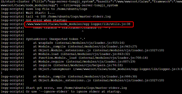

node项目本地运行正常,打包后运行也正常。上传到服务器后,修改了数据库文件,与新建的数据库配置一致,数据已正常导入,可以用phpmyadmin正常访问。项目端口为7001,也就是一般的node项目,前端是用 vue、elementUI。但启动项目后,一刷新,网站的服务状态仍然是未启动。node版本为16.9.0,mysql为5.5.62。通过终端手动启动时,报错如图所示。不知道问题在哪儿。网站绑定的域名访问提示:502 Bad Gateway。

您好,根据您提供的截图,图片中提示文件的第38行有错误,您可以具体检查下您的代码

大哥,本地没有这个文件,要不然我早去看了。就是因为找不到问题出在哪儿才来这儿的啊,再说了,这一看就知道是包文件,包文件不会错误。肯定是其他原因啊

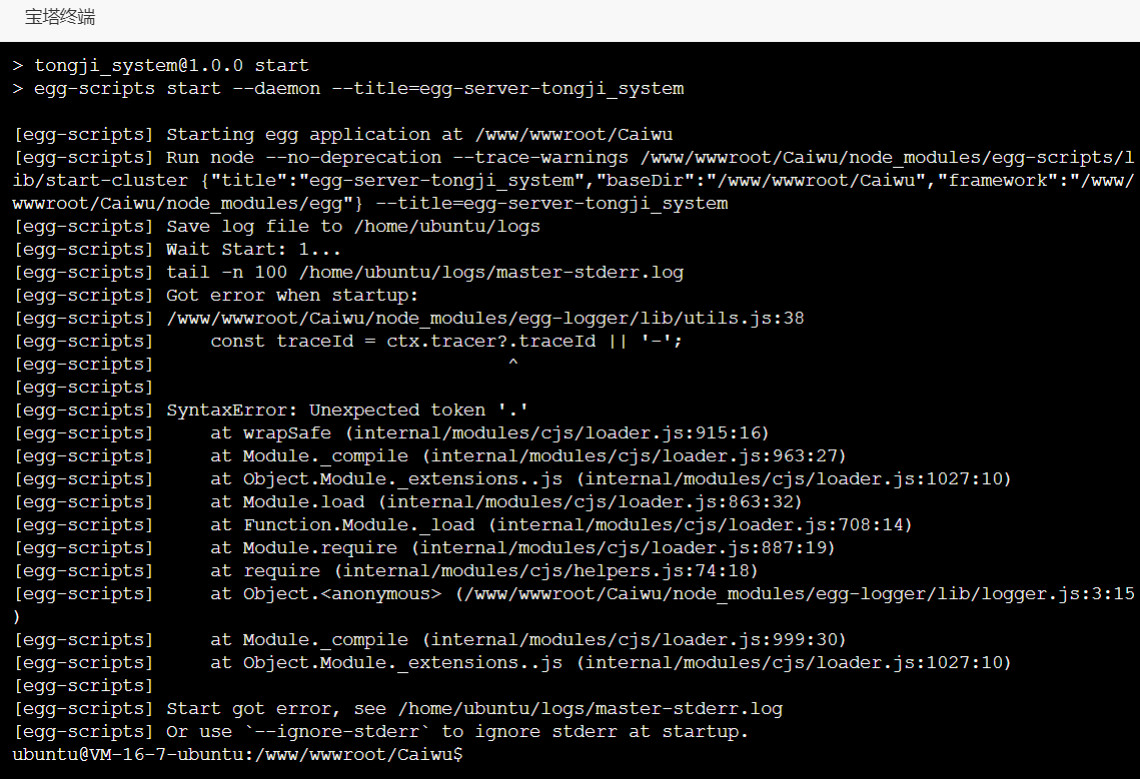

有可能是node版本的问题,项目的要求是node>=16,我安装了16.9.0和18.16.1,无论设置哪种都没用,但在终端查看node版本时,版本是12.22.9,很可能是这里的node版本太低造成的包文件的错误。网站文件内的终端,这里的node版本应该怎样升级?

在终端里面,node版本始终不变,pm2里node已经升级到v18.16.1了。还是启动不了...
