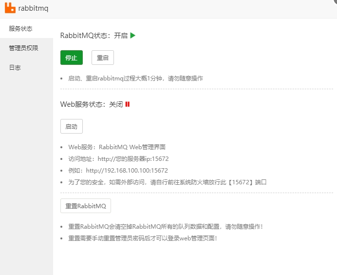

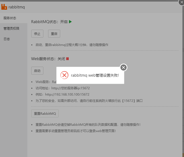

宝塔8.0.2  rabbitmq 3
centos 7.9
web管理无法启动

系统是才装好的,宝塔也是才安装的。rabbitmq也是刚安装的。但是就是启动不了web的管理

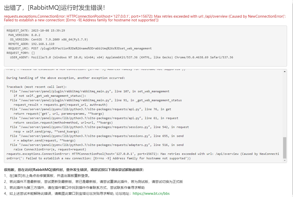

我把rabbitmq_main.py文件的90行的try和except给注释掉。然后就报错了
为什么要注释了?这里本来就是作为一个检测捕获异常处理的一个操作,您先到服务器命令行下执行下面命令看看在服务器命令行下能否手动操作启动

我手动启动是能启动的。就是宝塔面板上面还是显示的 Web服务状态:关闭 微信截图_20231008155856.png
用CURL请求接口也是OK的
但是就是用python的requests就请求不了。就会报刚刚那个错
你可以看看我2楼的帖子
