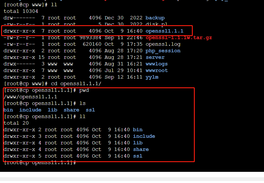

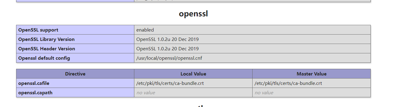

现在使用的php版本为7.4.3,phpinfo的openssl版本为1.0.2u,已经自己编译安装了1.1.1w版本,想将1.0.2u置换成1.1.1w版本,需要重新编译安装吗?有没有简便方法可以更新phpinfo的openssl版本到1.1.1w

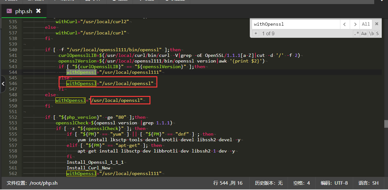

您好,你这个是需要重新编译安装PHP才能修改openssl的版本的,您可以按照下面的步骤去修改PHP的安装脚本,再去安装PHP7.4,看看是否能成功的把openssl版本变为1.1.1w,大概在php.sh脚本的544行,把/usr/local/openssl目录地址改成您的openssl1.1.1w的安装目录,然后咨执行安装脚本,然后编译安装PHP,最后查看版本
1、下载PHP的安装脚本
  1. wget https://download.bt.cn/install/0/php.sh
2、修改PHP脚本中大概544行位置的openssl目录,看下面的截图
3、执行编译安装PHP7.4的命令
  1. bash php.sh install 74

发表于 2024-9-15 14:59:40 | 显示全部楼层
其实只要修改脚本中的809行中的php版本号即可,例如我将原来的“80”改成了“73”如下:
  1. if [ "${php_version}" -ge "73" ];then

但是下边的 header version 出现了不一致。这个版本o 不知道哪冒出来的。我只装了T
OpenSSL Library Version        OpenSSL 1.1.1t 7 Feb 2023
OpenSSL Header Version        OpenSSL 1.1.1o 3 May 2022
