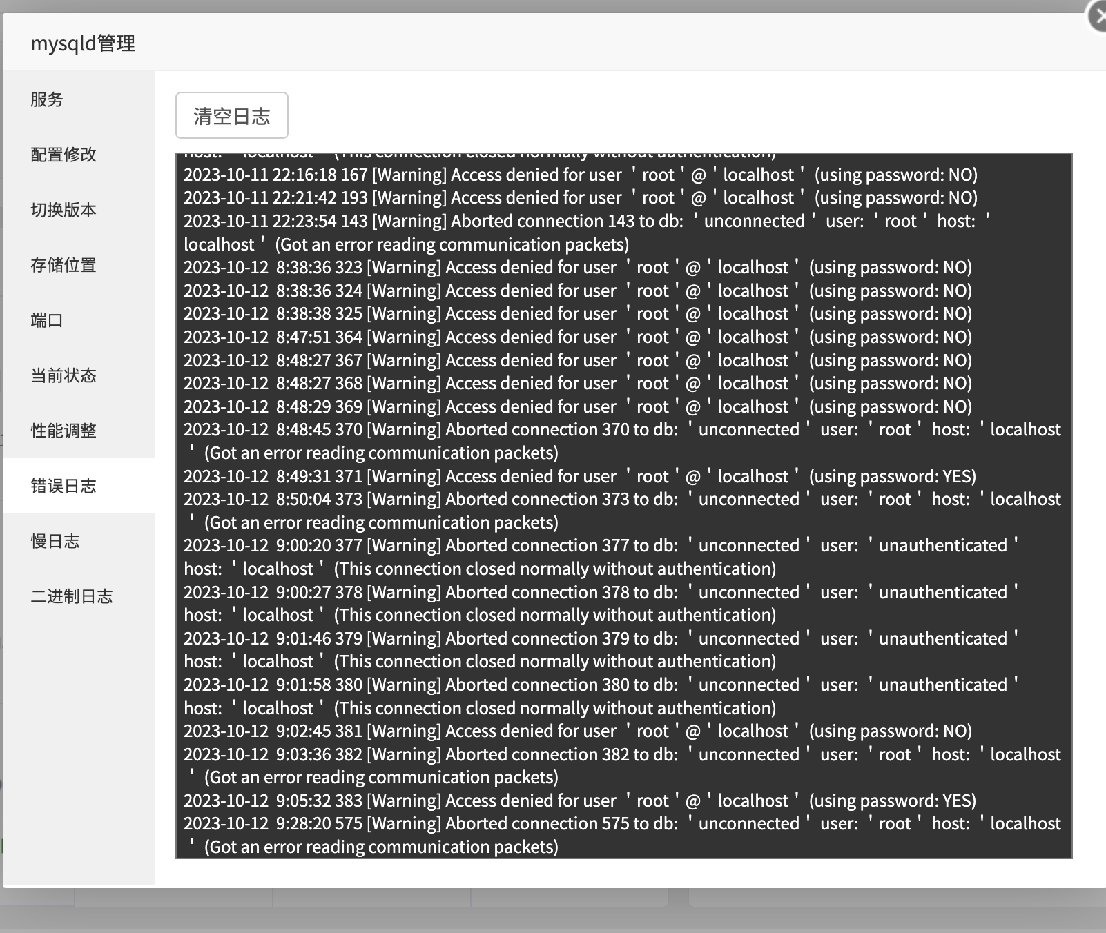

问题描述:数据库能正常启动,点管理没问题,能通过终端命令创建数据库 ,能进phpMyAdmin  ;面板点权限/面板添加新数据库/面板从服务器获取数据库 ,均显示数据库连接失败,请检查数据库服务是否启动!    面板是8.0.3  数据库版本是MySql10.5.6-MariaDB, 已操作过修复面板 依旧无效 。
出现这种情况似乎是从面板上修改root密码后开始发生的!

发表于 2023-10-12 10:19:03 | 显示全部楼层
您好,请问一下您这个是在使用过程突然这样的吗?还是安装完成之后就出现这个错误呢?重新修改一下数据库root账号的密码,看看是否还是这样
发表于 2023-10-12 10:30:21 | 显示全部楼层
堡塔运维小林 发表于 2023-10-12 10:19
您好,请问一下您这个是在使用过程突然这样的吗?还是安装完成之后就出现这个错误呢?重新修改一下数据库ro ...
刚安装完的时候正常,使用的过程中突然出现这个问题;已经尝试过修改数据库密码,依然还是这样;

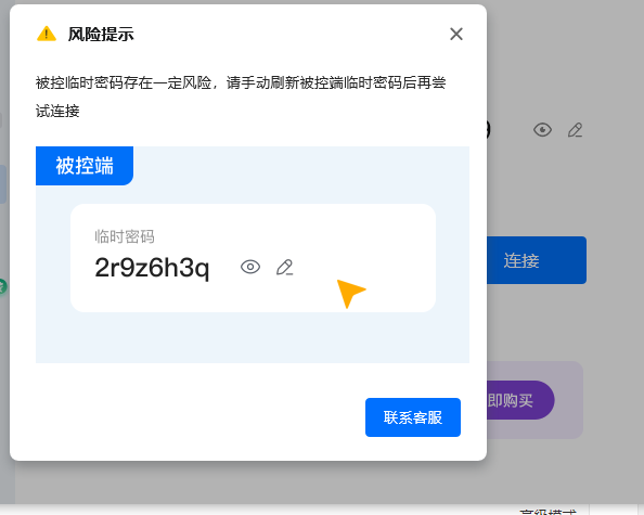

发表于 2023-10-12 10:41:53 | 显示全部楼层
宝塔用户_ougrqn 发表于 2023-10-12 10:36
已私信111111111111111111111111
您好,您重新刷新一下临时密码,我连接的时候显示您的临时密码有问题,需要重置一下,您重装后再发给我,发了之后回复一下
发表于 2023-10-12 10:43:28 | 显示全部楼层
堡塔运维小林 发表于 2023-10-12 10:41
您好,您重新刷新一下临时密码,我连接的时候显示您的临时密码有问题,需要重置一下,您重装后再发给我, ...
已经私信11111111
发表于 2023-10-12 12:06:05 | 显示全部楼层
已解决,数据库配置有问题,启动不了mysql,读取的配置也不一样导致mysql无法修改密码,修改配置后,修改msyql的密码后正常
