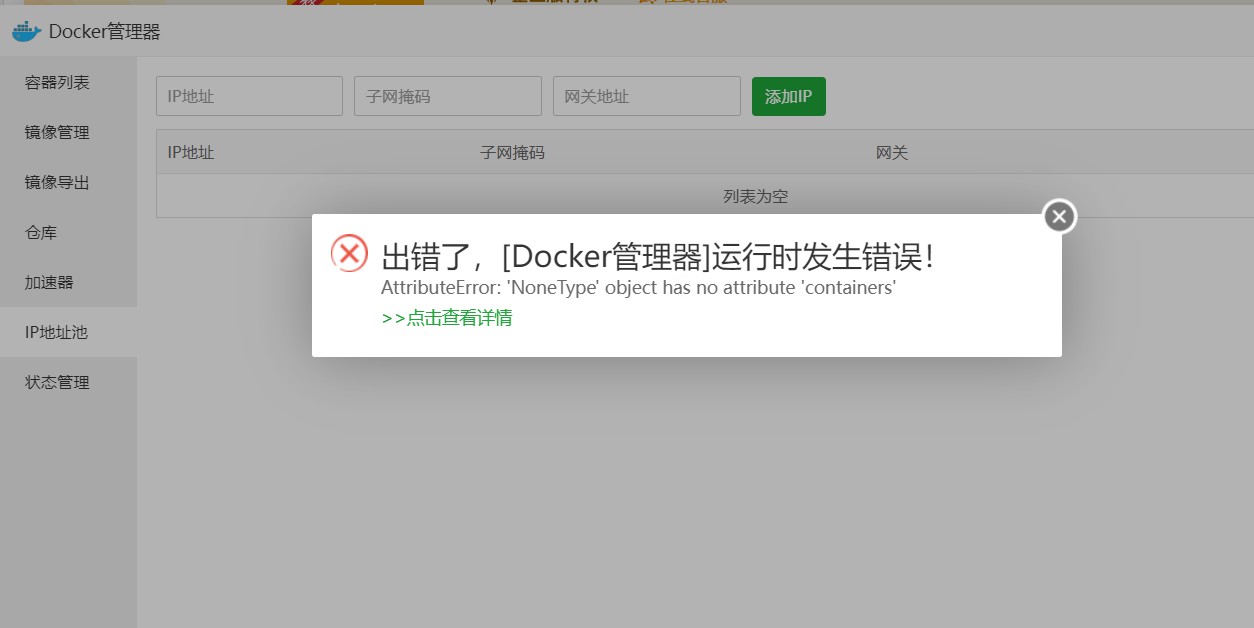

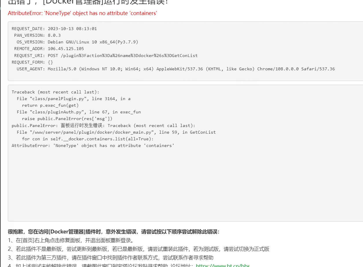

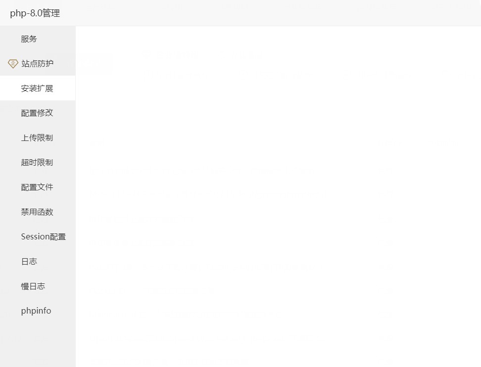

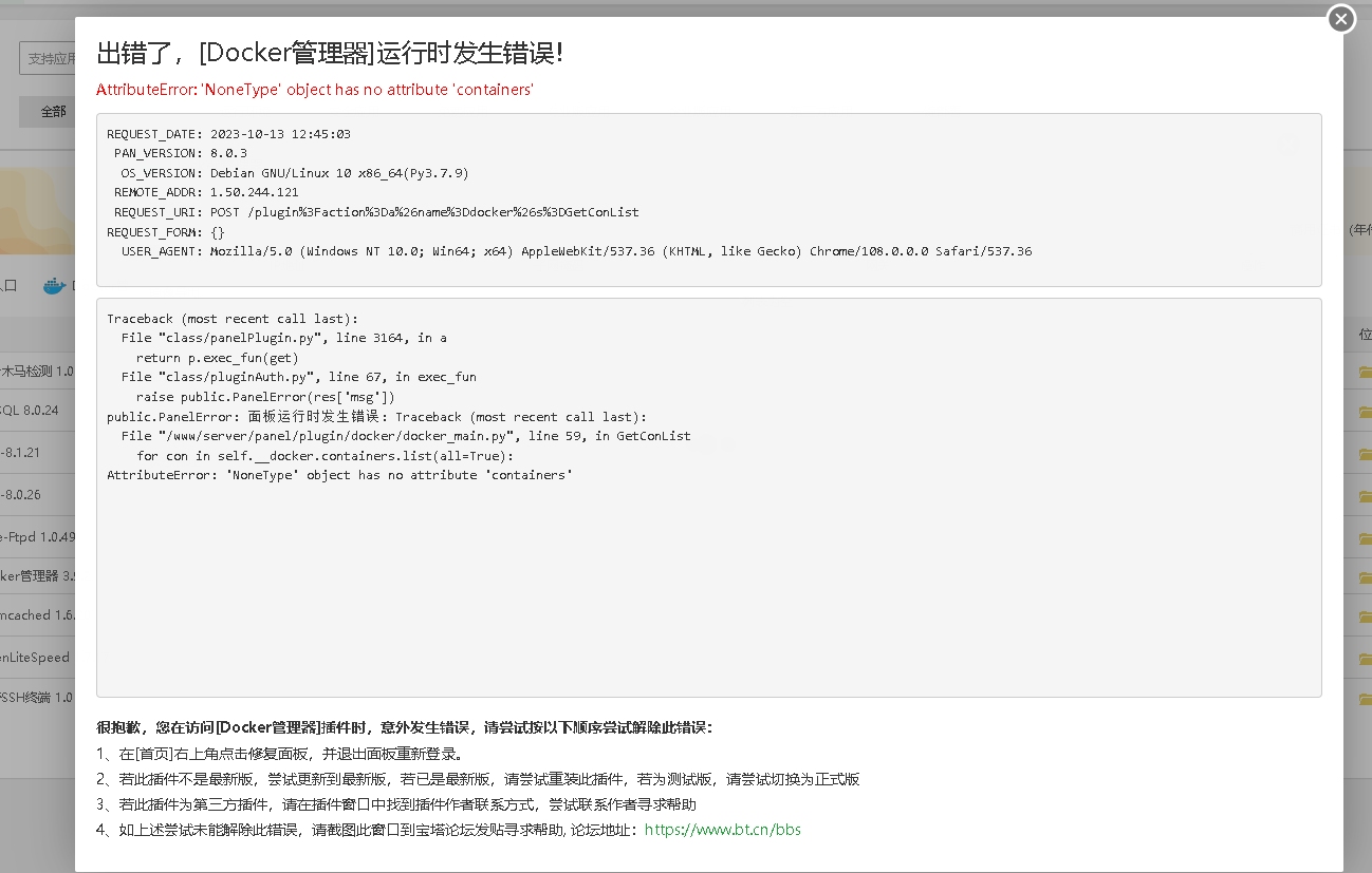

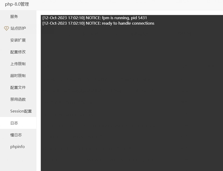

1.安装PHP的时候,可以成功,但是安装完了之后,PHP-8.0.26和PHP-8.1.21,看起来都是正常的,打开看的时候也是正常启动的,但是点击安装PHP扩展的时候,,里面一片空白,什么都不提示,什么都没有,查看日志,也是空的;2.安装docker后,也是提示安装成功,但是要打开docker设置的时候,又提示出错。
安装docker的日志只有这一行:----------           [OK] Send SIGUSR1 to 32360

更换浏览器后也不能行

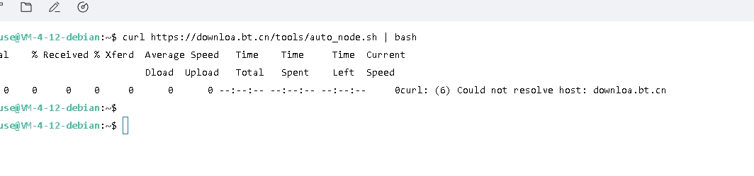

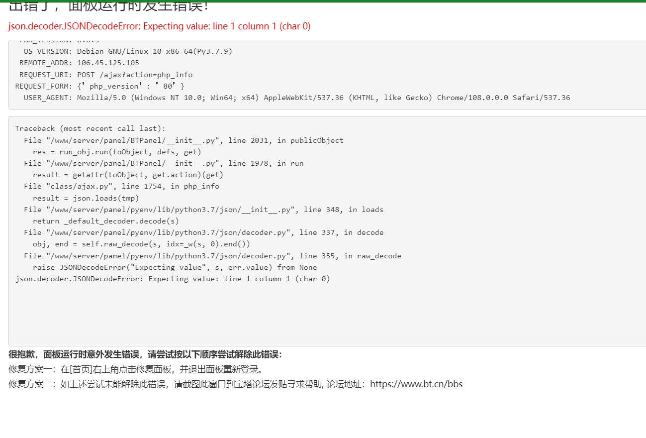

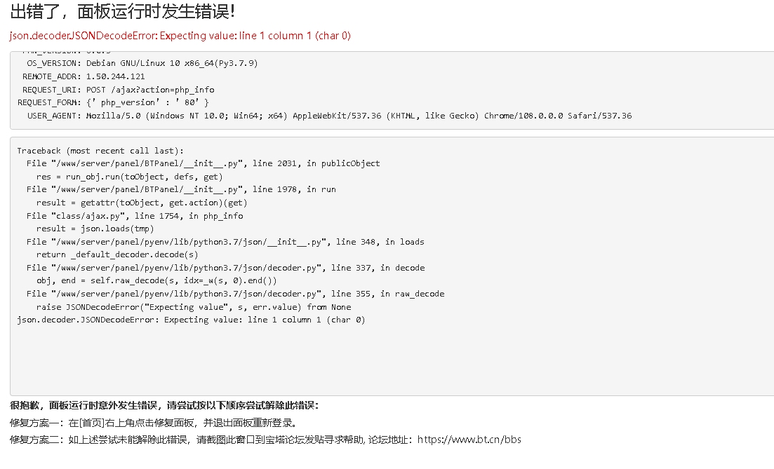

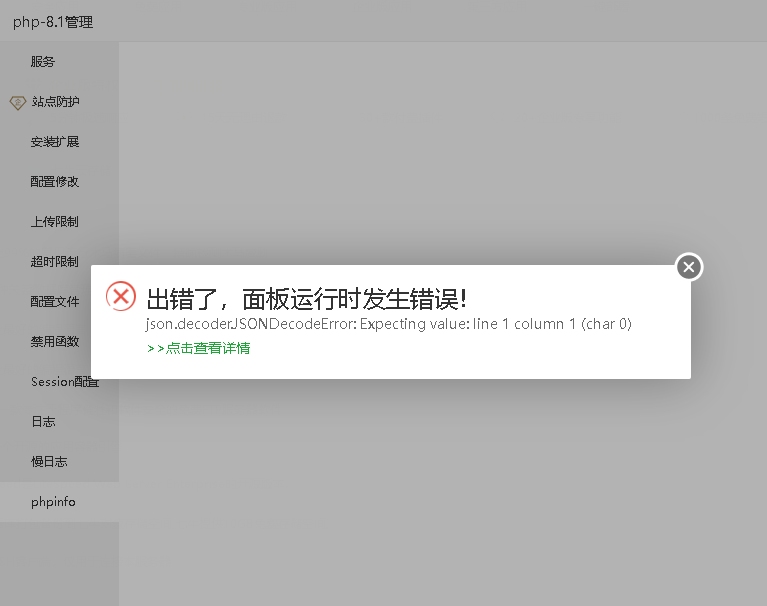

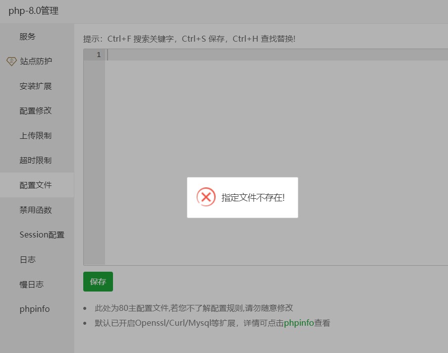

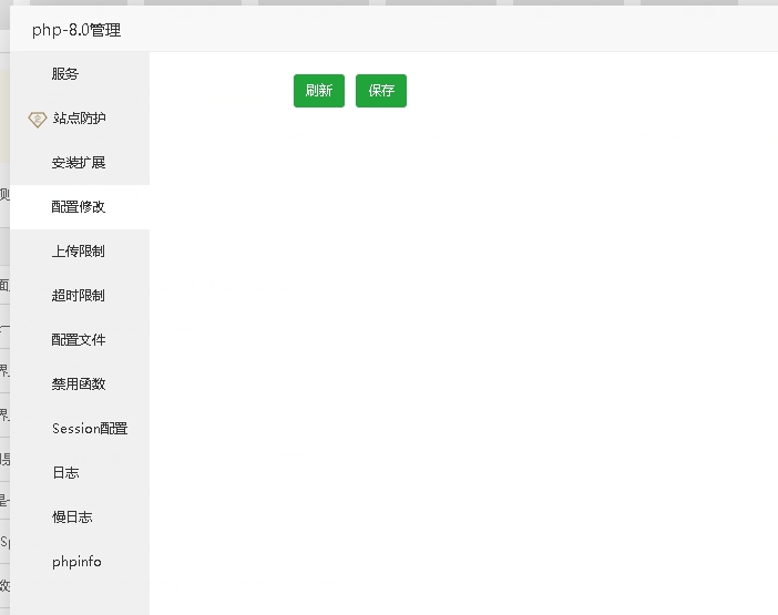

您好,PHP扩展这里是需要连接我们云端节点获取的,如长时间无法加载出来,可到服务器命令行执行下面命令切换节点绑定然后重新访问看下
  1. curl https://downloa.bt.cn/tools/auto_node.sh | bash
docker问题提示错误,这个问题是docker安装不成功导致的。您可以尝试使用下面命令切换当前软件安装源:
  1. bash <(wget --no-check-certificate -qO- https://120.78.156.100/new/fix_source.sh)
发表于 2023-10-13 12:33:47 | 显示全部楼层
谢花郎 发表于 2023-10-13 10:00
您好,PHP扩展这里是需要连接我们云端节点获取的,如长时间无法加载出来,可到服务器命令行执行下面命令切 ...
PHP扩展,使用这个命令行后还是不得行的
发表于 2023-10-13 12:46:15 | 显示全部楼层
docker 也还是不能行的
发表于 2023-10-13 14:16:55 | 显示全部楼层
我把PHP、docker,都卸载了,重新安装后,还是不能行,PHP扩展还是空的,没有任何显示

这个问题是您服务器无法解析我们云端节点域名,请检查服务器DNS服务。可尝试更换至114.114.114.114,Linux服务器下的配置文件:
  1. /etc/resolv.conf
如果不会操作可提交工单联系服务器运营商设置DNS
