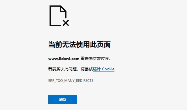

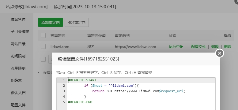

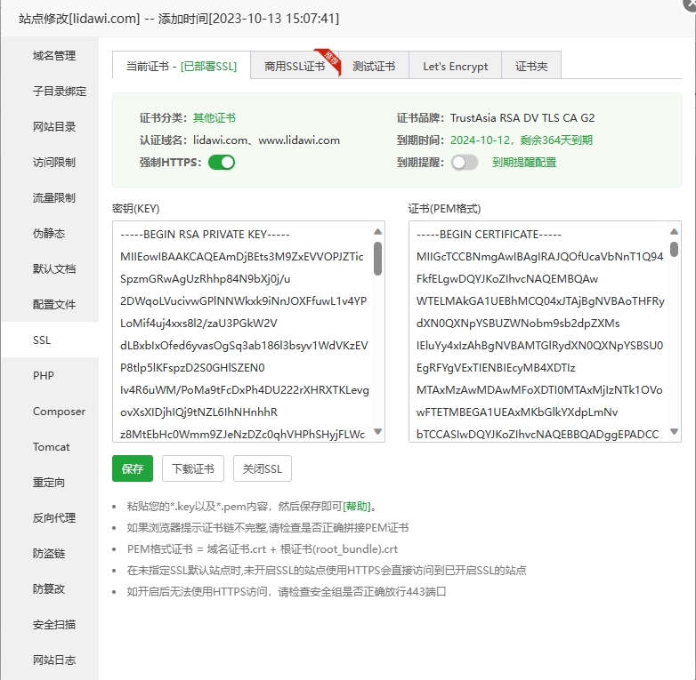

问题描述:当我设置好SSL证书(443端口已开放),打开重定向功能(从没有xxxx.com跳转www.xxxx.com)后,网站就提示【重定向次数过多】,更换浏览器后也是同样的错误,然后我关闭了重定向功能,发现网站又能正常访问,但是没有www,这个是什么问题?是系统问题还是我哪里设置不对!
SSL设置
SSL设置
重定向设置
重定向设置
错误截图
错误截图

您可以尝试关闭强制HTTPS后再看看是否会重定向次数过多,因为强制https这就属于一个重定向了。

【已经解决了】问题出在设置的顺序问题,因为我是先设置了SSL证书,然后去装了wordpress和主题并授权(主题有授权码),然后我再去面板设置重定向,导致了我wordpress的【设置->常规->WordPress地址(URL)】里面的首页链接没有www,这就与设置的重定向跳转www冲突,所以才会一直在301重定向
