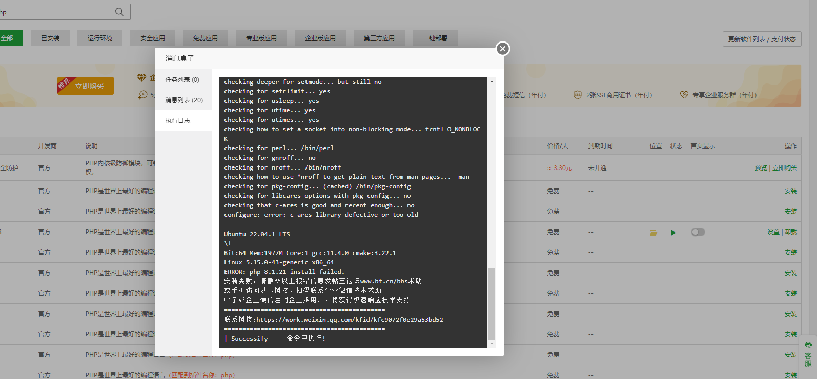

问题描述:宝塔面板安装php显示已经成功,但实际没有成功
发表于 2023-10-13 18:02:40 | 显示全部楼层
您好,还麻烦您截图发一下安装php的执行日志,执行日志位置如下图所示:

您看一下
发表于 2023-10-13 22:40:43 | 显示全部楼层
您好,根据您提供的截图可以看到错误提示"configure: error: c-ares library defective or too old"
这个错误表示安装过程编译一个依赖库 c-ares 库。但配置脚本检测到 c-ares 库的版本不兼容或存在问题。
您可以尝试在命令行执行下面命令来解决此问题,执行命令后再编译安装php,还是安装失败的话截图看看命令执行结果
  1. apt update
  2. apt upgrade libcares-dev

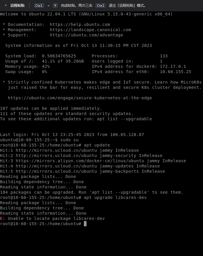

发表于 2023-10-13 22:55:01 | 显示全部楼层
这个 ...

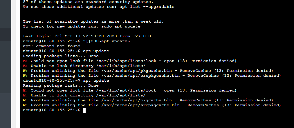

显示这个
发表于 2023-10-13 23:20:03 | 显示全部楼层
请使用root权限执行命令
发表于 2023-10-13 23:31:49 | 显示全部楼层
堡塔运维向樛木 发表于 2023-10-13 23:20
请使用root权限执行命令
还的麻烦一下
发表于 2023-10-13 23:37:07 | 显示全部楼层
执行以下命令手动安装依赖库,然后重新编译安装php试试
  1. wget --no-check-certificate https://c-ares.org/download/c-ares-1.18.1.tar.gz
  2. tar xf ./c-ares-1.18.1.tar.gz
  3. make -j 4
  4. make install
