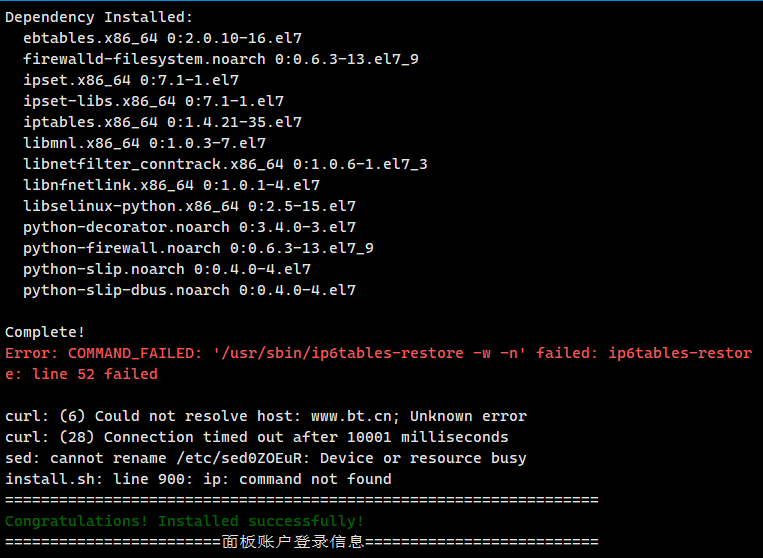

问题描述:使用docke拉centos7安装的面板 ,安装到 最后显示下面的错误,请问这个是什么错误,需要怎么处理呢?

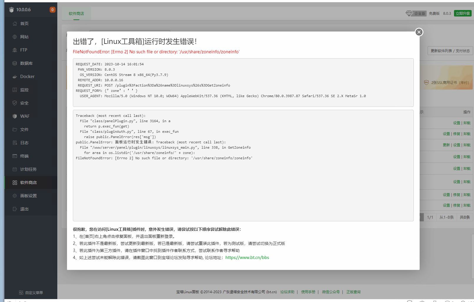

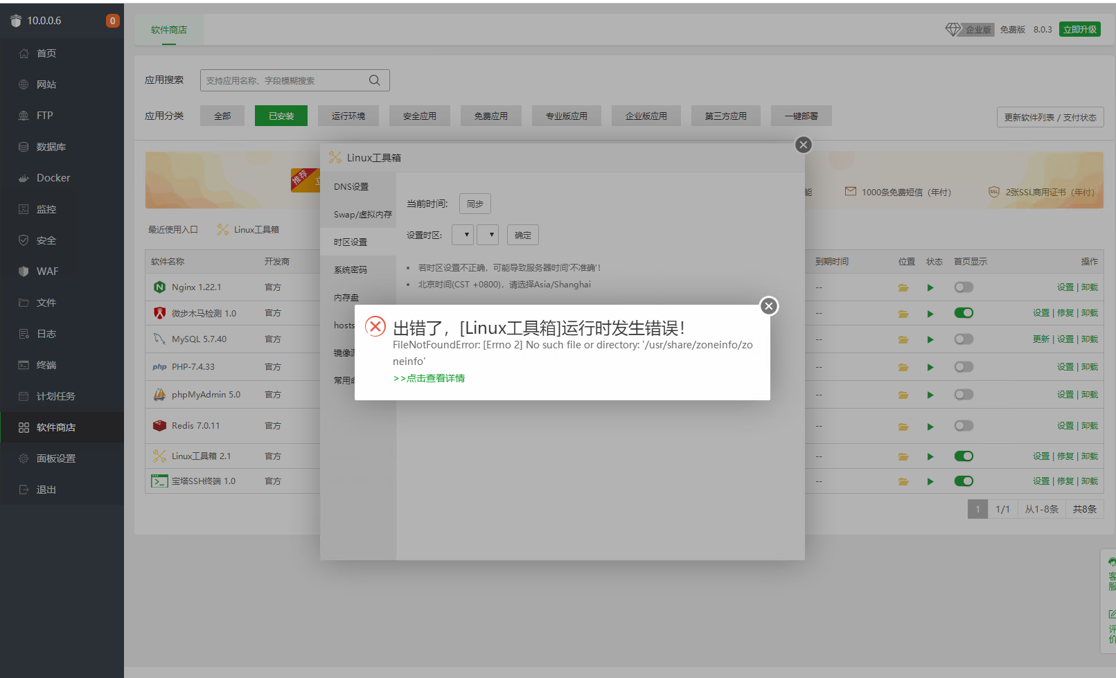

另外我的另一个宝塔面板Centos 8至Centos 8 Stream后(也就是我上一个帖子的问题),Linux工具箱还是不可以使用,要怎么 解决呢

您好,截图看一下您执行的docker拉取centos7安装面板的步骤,这个错误表示使用 ip6tables-restore 恢复 IPV6 防火墙规则时,在规则文件中的第52行失败了,请问您使用的是ipv6的地址吗?
第二个问题,您卸载重装一下Linux工具箱是否还是会报这个错误呢

我是使用ipv6地址的。 Linux工具箱卸载了也 一样,我目前使用ubatu20.4linux是正常的 就是不能自动启动面板要自己手动执行命令,请问有交流群吗?在这边咨询问题好慢又麻烦

已经解决了,我不使用docker搭建 什么都可以用了 ,
