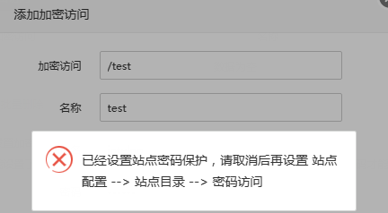

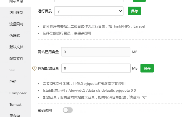

问题描述:无法添加站点加密访问。提示需关闭站点加密保护,但是这个功能并没有打开。

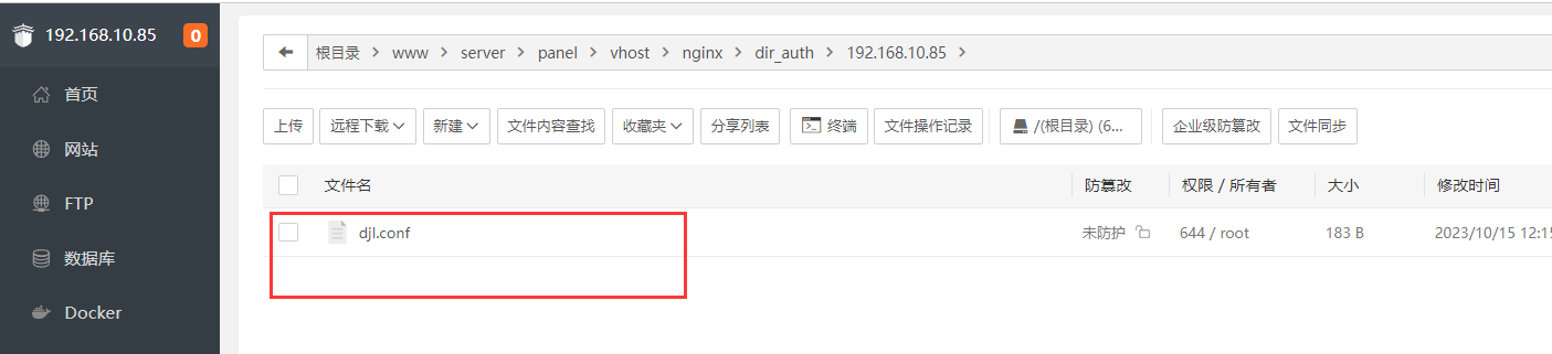

您好,检查一下您的这个 /www/server/panel/vhost/nginx/dir_auth/网站名   目录里面是否有设置了加密保护,有可能是之前有设置但是现在没有引用,文件还存在里面导致冲突了

您好,里面确实有一个站点的目录,但是我在对应站点处删除‘加密访问’后仍无法配置,已重启nginx尝试

经过排查,出现这个报错的原因是用户的nginx配置文件里面写了防跨站的请求配置,这个配置跟basic冲突了,这个不是nginx配置中的冲突,是面板扫描站点密码保护的冲突,导致无论怎么添加都是提示这个信息,这个问题已告知开发,后续会去优化,目前可以先把防篡改请求删除,然后添加密码保护,添加完成后再去配置防跨站请求
