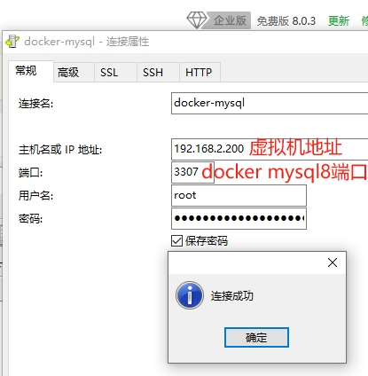

发表于 2023-10-17 12:06:52 | 显示全部楼层
立信徐哥 发表于 2023-10-16 20:44
并不是mysql这个问题,宝塔8.0.2是正常的,只有8.0.3有这样才错误
我虚拟机 升级8.03 自写脚本测试docker mysql8 没有问题
  1. docker exec -i "$dockerNames" mysqldump -u"$user" -p"$password" "$dbname"  2> /dev/null | gzip > "$bakgzip"
$dockerNames :docker 容器 NAMES   终端 执行  docker ps 可以查到
$user :   root
$password :  root用户密码
$dbname :数据库名称
$bakgzip :存储路径及文件名,如:/www/mysql8bak2023.gz
