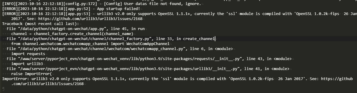

系统版本:CentOS 7.6.1810 x86_64(Py3.7.9)
问题描述:我的项目中使用的库需要opensll1.1.1以上,我把系统中的opensll升级到了3.1.3,但是运行项目是报错还是说版本不对,请问一下如何把Python项目中的opensll版本改成系统的
Snipaste_2023-10-16_22-29-22.jpg Snipaste_2023-10-16_22-29-06.jpg Snipaste_2023-10-16_22-28-35.jpg

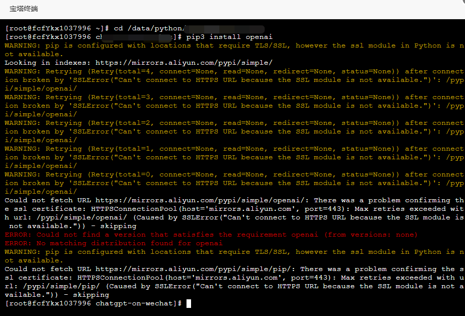

Snipaste_2023-10-17_11-18-46.png Snipaste_2023-10-17_11-19-16.png 重新安装后再创建项目,模块里没有安装依赖包,手动去安装提示安装失败,怎么弄呢
您好,您点击项目右侧的终端,手动在里面安装openai模块看看是否正常,截图发出来,命令如下:

Snipaste_2023-10-17_13-36-51.png 执行后报错这个,是不是openssl的问题呢
您好,这个是安装源的问题导致,您再面板中使用linux工具箱去修改一下pip源,再去安装这个扩展看看

Snipaste_2023-10-17_16-32-51.png 使用了阿里源也这样,我怀疑openssl问题,不知道对不对
您好,您执行在运行这个安装模块的命令的时候,指定源去安装看看是否正常,复制下面的命令去项目的终端中执行
  1. pip3 install openai -i https://mirrors.aliyun.com/pypi/simple/ --trusted-host mirrors.aliyun.com

Snipaste_2023-10-17_17-41-26.png 还是不行
