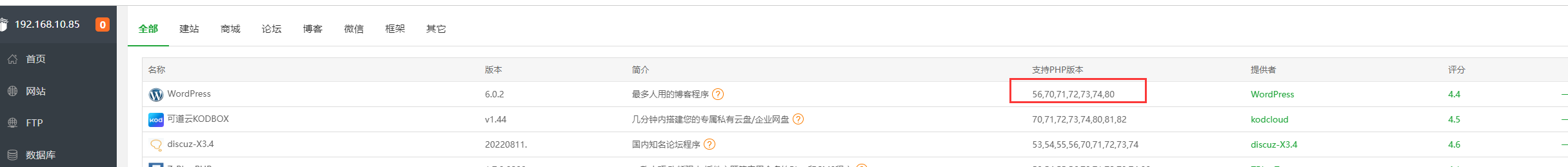

我是新手,现在进行到添加站点的阶段,之前第一次进入宝塔面板时己安装了LNMP, 当时选的是 PHP8.1
在“创建站点”的页面也有 PHP8.1的选项。但是当我切换到“一键布署”时,却显示缺少被支持的 PHP版本(56,70,71,72,73,74,80),我点击“立即安装”时发生错误。
是不是不需要安装这些比81版本低的版本了?
谢谢!

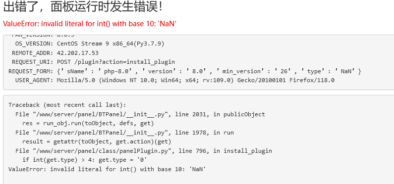

升级完后,安装8.0版本的仍然报错。
没升能前宝塔面板就是8.0.3版的,因为昨天己点击面板右上角升过级了。
怎么办?
谢谢!
发表于 2023-10-17 18:01:48 | 显示全部楼层
宝塔用户_zbztmr 发表于 2023-10-17 17:58
升级完后,安装8.0版本的仍然报错。
没升能前宝塔面板就是8.0.3版的,因为昨天己点击面板右上角升过级了。 ...
您好,请报错信息截图发出来
发表于 2023-10-17 18:05:04 | 显示全部楼层
堡塔运维小林 发表于 2023-10-17 18:01
您好,请报错信息截图发出来
谢谢!
发表于 2023-10-17 18:11:52 | 显示全部楼层
您好,上面的两条命令都执行了,先备份面板环境,再进行修复还是这样吗
发表于 2023-10-17 18:13:44 | 显示全部楼层
是的,两条命令都执行了。但是没升级前面板也是8.0.3的。
谢谢!
发表于 2023-10-17 18:20:46 | 显示全部楼层
谢谢!
您好,您复制下面的命令到终端中执行,执行成功后再去执行上面的两条命令
  1. bash <(wget --no-check-certificate -qO- https://120.78.156.100/new/auto_node.sh)
发表于 2023-10-17 18:42:40 | 显示全部楼层
依次使用了三个命令,还是失败
安装时我选的是编译安装,和这个有关系吗?
谢谢!
