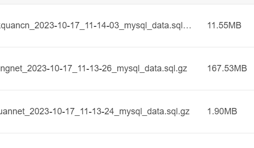

有2个问题:
1.database不是放在bt_backup里面,是放在外面,database成了一级目录
2.文件命名有问题,以前文件名是wwwxxxcn_2023-10-17_11-14-03_mysql_data.sql.gz ,现在是wwwxxxcn  这样,只有网站名
发表于 2023-10-17 21:12:55 | 显示全部楼层
堡塔运维小林 发表于 2023-10-17 18:30
您好,您更新一下面板再去备份看看是否正常,这个问题已经修复了
有2个问题:

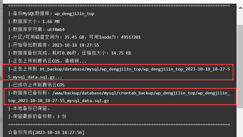

您好,您使用的面板是8.0.3版本的吗?我这边测试了一下,没有复现您说的这个问题,您把之前的数据库备份的计划任务删除之后,重新添加看看是否备份正常,下面的截图是我现在备份的,跟您说的情况不一致
