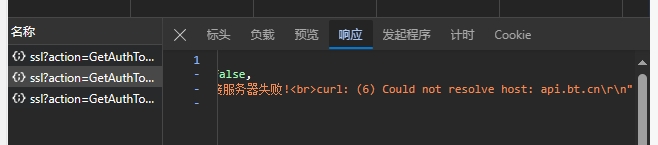

绑定一直失败啊。F12显示{
    "status": false,
    "msg": "连接服务器失败!<br>curl: (6) Could not resolve host: api.bt.cn\r\n"
发表于 2023-10-17 15:45:33 | 显示全部楼层
qq877008992 发表于 2023-10-17 15:28
绑定一直失败啊。F12显示{
    "status": false,
    "msg": "连接服务器失败!curl: (6) Could not resol ...
提示Could not resolve host错误,检查服务器内的DNS服务,我新开机器测试绑定是没有问题的。
