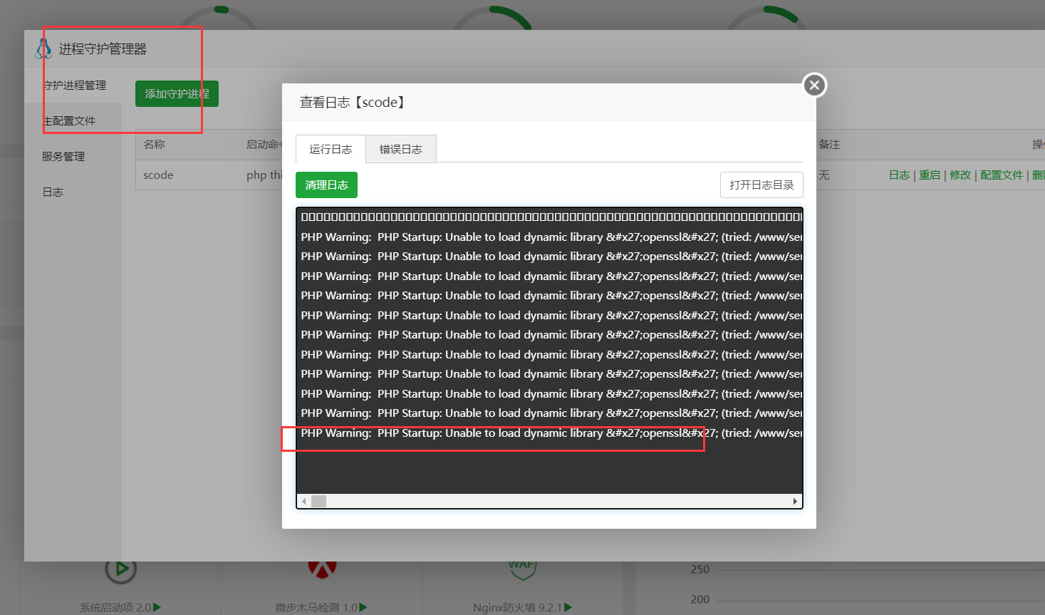

问题描述:如图 就是莫名在日志里面报错 说openssl 无法加载 ,但是我PHP8.0的phpinfo  显示是有openssl 扩展的
phpinfo截图如下
错误日志如下
PHP Warning:  PHP Startup: Unable to load dynamic library 'openssl' (tried: /www/server/php/80/lib/php/extensions/no-debug-non-zts-20200930/openssl (/www/server/php/80/lib/php/extensions/no-debug-non-zts-20200930/openssl: cannot open shared object file: No such file or directory), /www/server/php/80/lib/php/extensions/no-debug-non-zts-20200930/openssl.so (/www/server/php/80/lib/php/extensions/no-debug-non-zts-20200930/openssl.so: cannot open shared object file: No such file or directory)) in Unknown on line 0

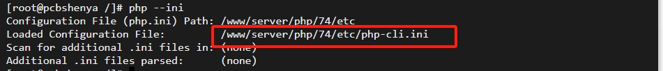

问题解决了,宝塔这个是个BUG,PHP管理面板的配置文件引用的是 /www/server/php/74/etc/php.ini 但php --ini给的加载配置文件却是 /www/server/php/74/etc/php-cli.ini,修改了在面板修改配置文件放开了openssl扩展项,但是重新注释的时候php-cli.ini没有跟着变更回来,所以导致一直都报错!在控制台直接用vim修改php-cli.ini后重启PHP就恢复正常了,我晕。。。。。
phpinfo 显示的配置文件
php --ini 显示加载的配置文件
这是实际加载的配置文件
