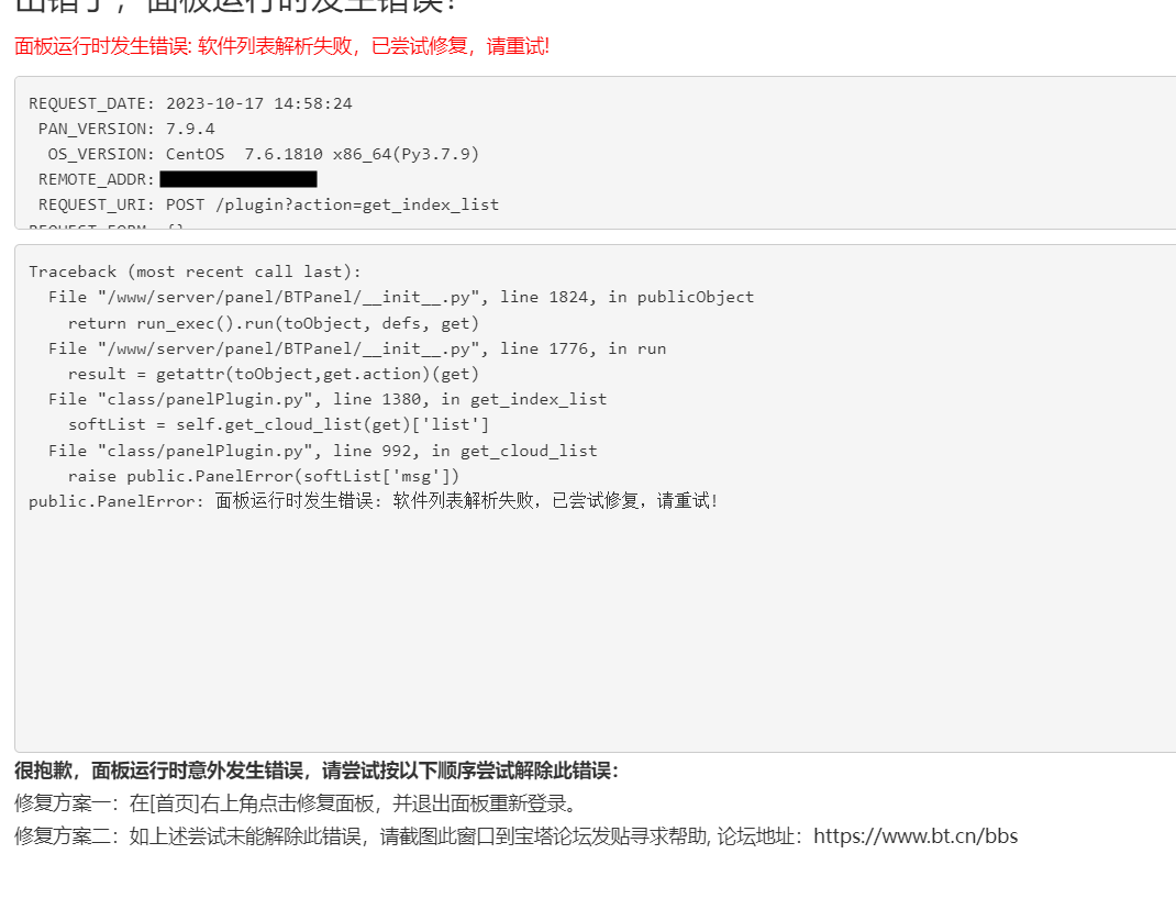

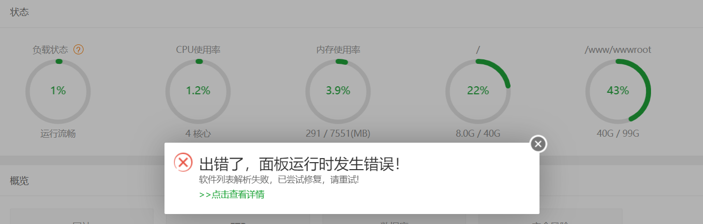

【待反馈】出错了,面板运行时发生错误! 概览 软件列表...

您好,您执行下面的命令去修复一下面板的云端节点通信,修复成功再去访问看看是否还是会报错
  1. bash <(wget --no-check-certificate -qO- https://120.78.156.100/new/auto_node.sh)
发表于 2023-10-20 09:05:32 | 显示全部楼层
搜索了这里好多帖子,很多有用的回复基本介绍了软件列表修复两条代码:
和
  1. curl -k -sSO https://120.78.156.100/new/auto_node.sh && bash auto_node.sh
因为我也碰到了这个问题,我是因为在新进入面板系统设置与官方链接时,因网速太慢,导致连接节点没有锁定。于是来论坛找答案。修复好了分享下经验。
亲测第二条可用,我的问题已完美修复,但在修复时老是提示我没有root权限,无奈之下只能把这个修复问题头部的权限检测代码删除后,放在自己空间里远程执行,才避开这个问题,使用上面第二条代码若遇到同样问题的,也可以试试去除了root权限检测。
发表于 2023-10-20 10:38:13 | 显示全部楼层
此问题可以尝试解绑绑定堡塔账户,此堡塔账户是登录堡塔官网的账户,非面板账户。
发表于 2024-3-29 15:31:18 | 显示全部楼层
您好,参靠您的问题可以根据以下方法
1、面板可能是有些因素导致打不开,在终端执行重启命令   /etc/init.d/bt restart
2、执行下面命令,然后重新访问面板看下,这个是因为requests模块版本问题导致的模块不兼容的。btpip install requests==2.27  -I
3、点击修复等待修复
