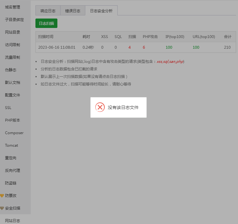

网站没找到日记文件

您好,请问一下您用的是nginx还是apache呢?您截图看一下您的web日志配置情况。另外您需要先升级一下面板,更新到最新版之后看看是否还是这样

55555.jpg 用的是nginx,日记好像以前是有的,后面我磁盘满了,我删除日记的时候好像误删了,这个宝塔放的另外一个站点是可以看日记的

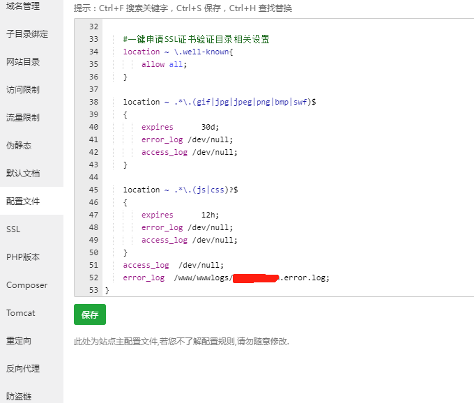

8888.jpg 你好,已上传配置

发表于 2023-10-20 09:58:47 | 显示全部楼层
您好,您检查一下网站是不是设置了不写访问日志呢?具体可以看一下下面截图中的内容,看看是否关闭了
