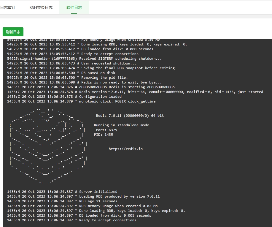

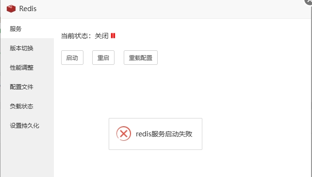

redis 无法启动,重启提示,重启失败
卸载重装后 刚刚装上 都是正常可以的,连接redis 或着,重启虚拟机就又失败中

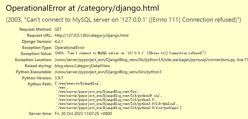

虚拟机重启后,mysql8 显示启动中 但是站点连接错误
重启一下mysql8 后都完全正常

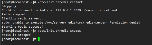

您好,关于您上面说的redis 问题,从上面的日志信息来看,并没有发现什么报错信息,您的redis目录是还是停止状态吗?您可以执行下面的命令去启动并查看一下redis的状态信息,然后把截图发出来看看
  1. /etc/init.d/redis restart
  2. /etc/init.d/redis status
您说的mysql的连接报错的问,您可以参考下面的链接去配置一下mysql的端口、项目连接mysql的ip是否有权限https://blog.51cto.com/u_16175507/6667029
https://blog.csdn.net/weixin_43108793/article/details/113390879

执行上述命令,提示如下:
然后我把,/www/server/redis 目录改成 755
redis/redis.log 改成 777
正常了,,,

您好,您复制下面的命令看一下redis-server这个文件的权限是否正常,从上面的报错中看得是这个文件没有权限导致的redis不能启动
  1. ll /www/server/redis/src/redis-server

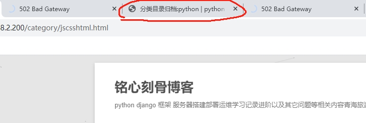

是我的网站,开启 redis 后,不连接
我测试网站是,同一项目,只是开启redis 或着,不开启redis
上图,分别为192.168.2.202     203   204
其中202   204 开启redis 就会一直转圈 ,到最后,internal server error
203 关闭redis 测会正常
这些设置没动过的,在没升级803的时候  完全正常

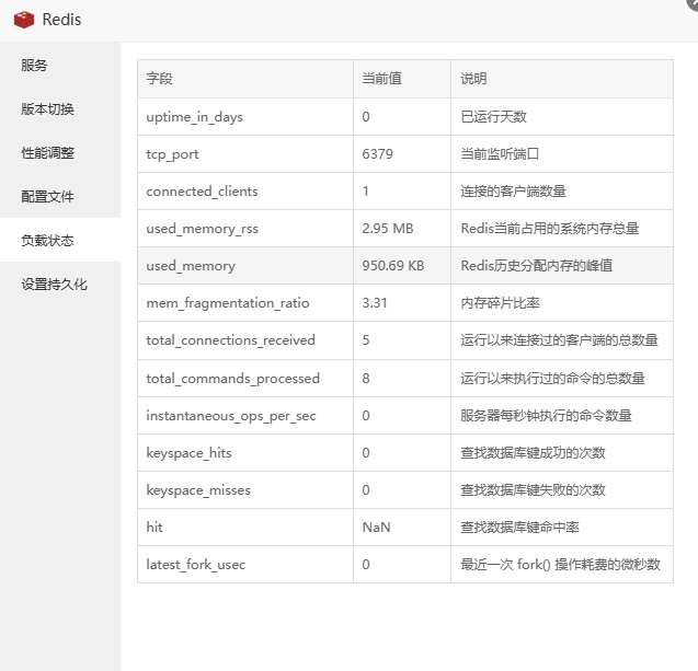

现在的问题
随然redis 显示启动,,但网站连接redis 网站则无法打开!网站关闭redis 就OK
