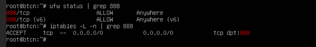

您好,提示连接被拒绝,您先通过服务器命令行确认下服务器系统防火墙是否存在888端口规则:
  1. ufw status | grep 888
  2. iptables -L -n | grep 888
则继续排查Nginx/apache服务是否正常运行,最终后续是通过Nginx/apache基于访问的
如果Nginx/apache服务都是正常,则可能需要检查您服务器运营商那边是否存在安全组策略,查看888是否放行
