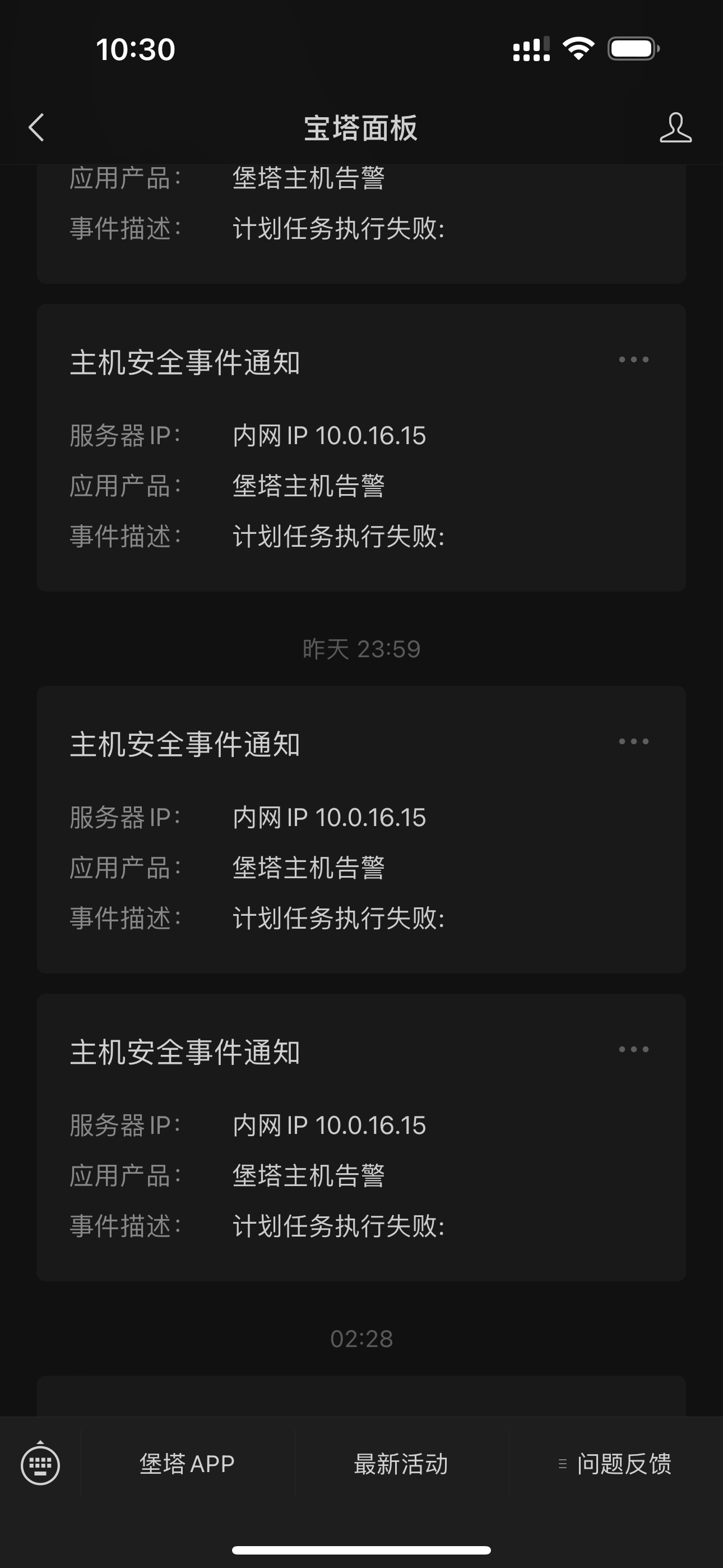

系统版本:centos
问题描述:如下图所示,宝塔面板中并未设置计划任务执行失败的相关告警,只开启的登录面板的告警,但是当计划任务执行失败的时候公告号还是会推送告警,请问该如何取消这个计划任务的告警呢?

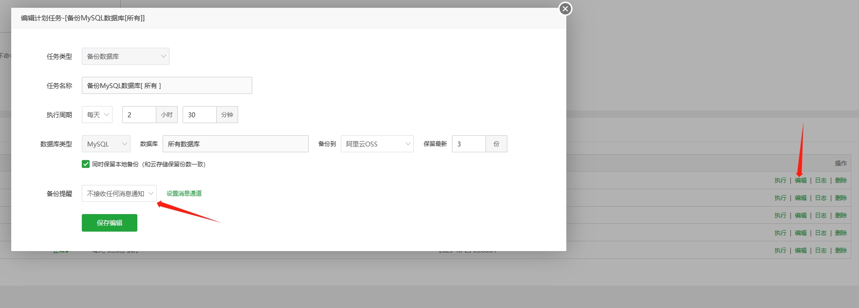

发表于 2023-10-23 11:04:22 | 显示全部楼层

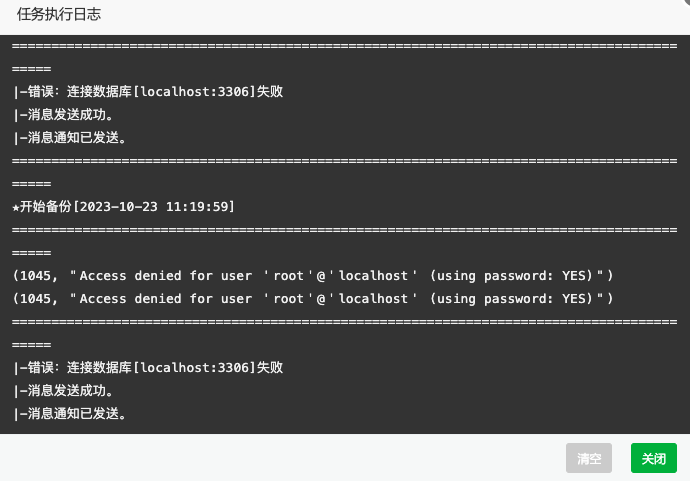

截屏2023-10-23 11.22.36.png 计划任务备份数据库提示失败,之前一直是正常的,从未修改任何设置,只是把宝塔升级了下版本,请问该如何解决。

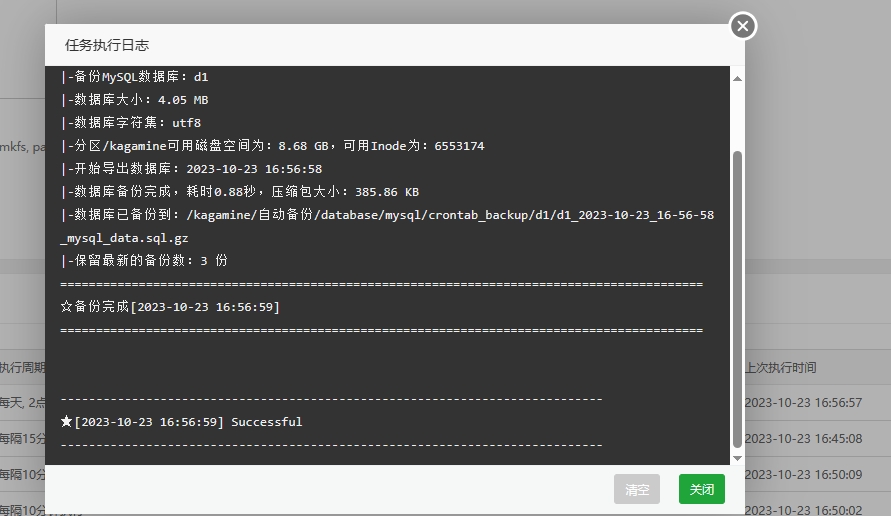

发表于 2023-10-23 16:57:49 | 显示全部楼层
宝塔用_3736 发表于 2023-10-23 15:59
已私信,麻烦您抽时间帮忙看下,谢谢
1.png 可以了。重新生成了一次root密码提交即可。
