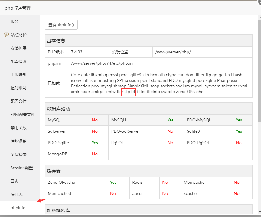

发表于 2023-10-26 09:47:34 | 显示全部楼层
您好,面板上安装的php默认是有安装zip扩展的,您通过php管理设置里面的phpinfo查看安装的扩展信息

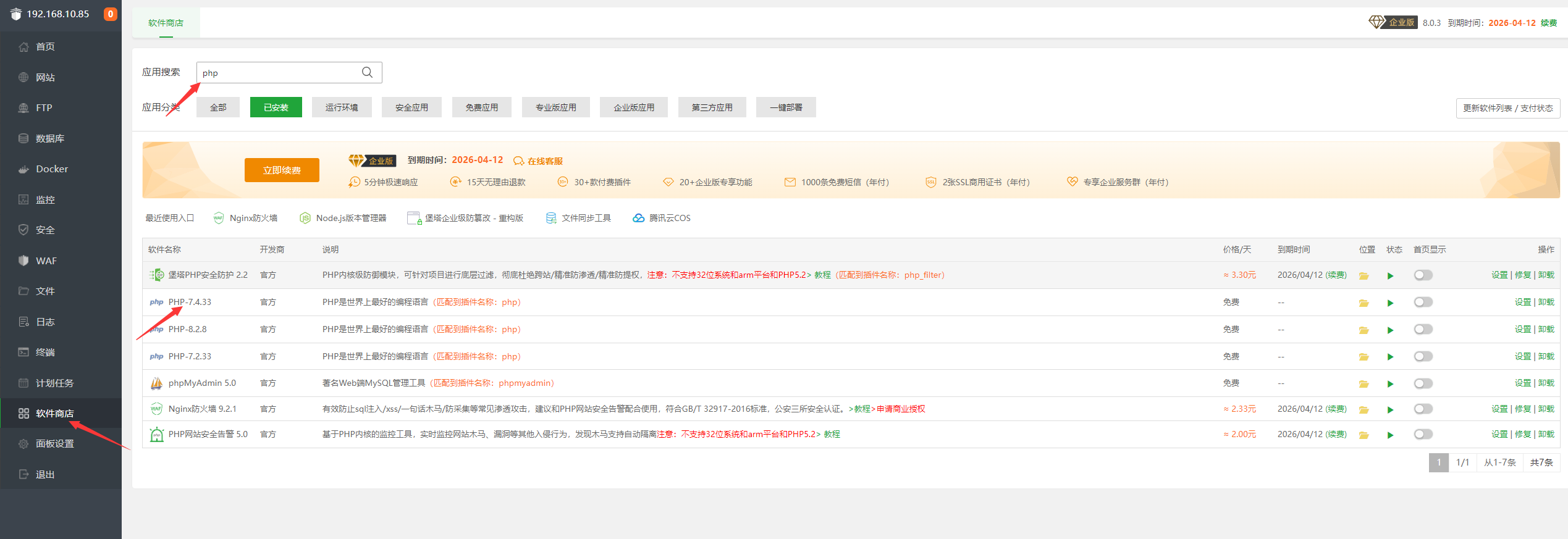

发表于 2023-10-26 10:19:34 | 显示全部楼层
宝塔用户_fyuluv 发表于 2023-10-26 10:12
php面板在哪查看? 通过CMS监测确实没有安装zip扩展,可以远程帮忙看下嘛~
您好,您点击面板的软件商店模块,在里面搜索php,找到对应的php版本,然后在里面查看php安装的扩展

发表于 2023-10-26 10:35:42 | 显示全部楼层

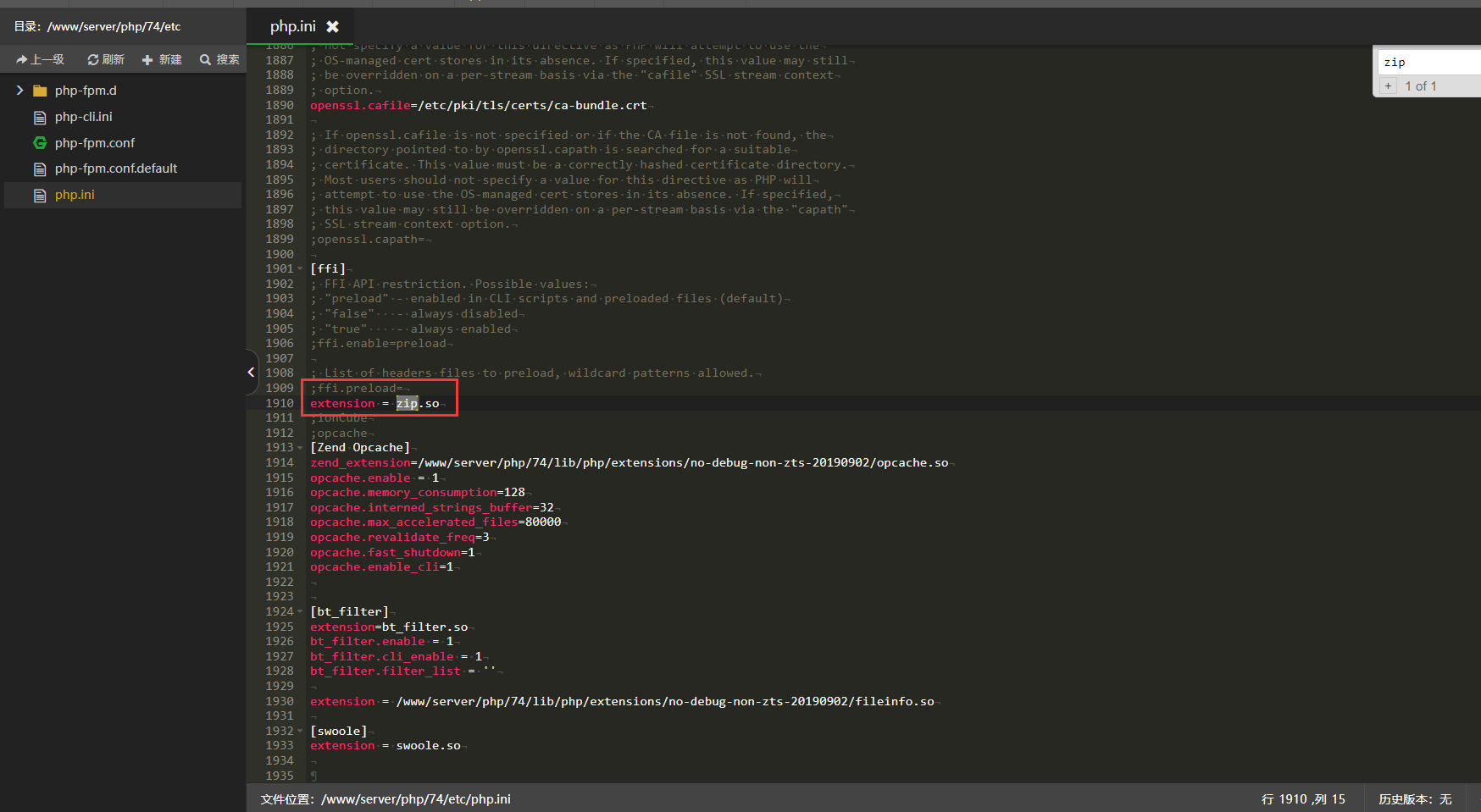

发表于 2023-10-26 10:37:58 | 显示全部楼层
发表于 2023-10-26 10:41:19 | 显示全部楼层
