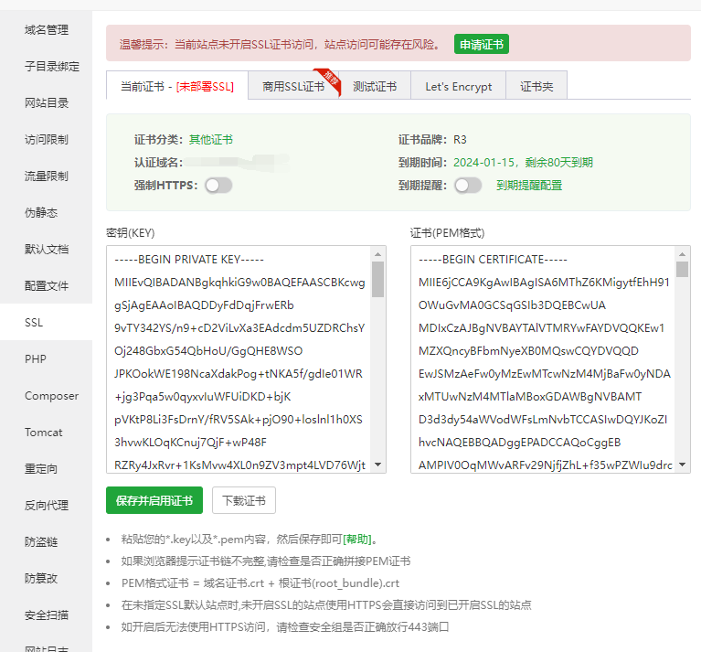

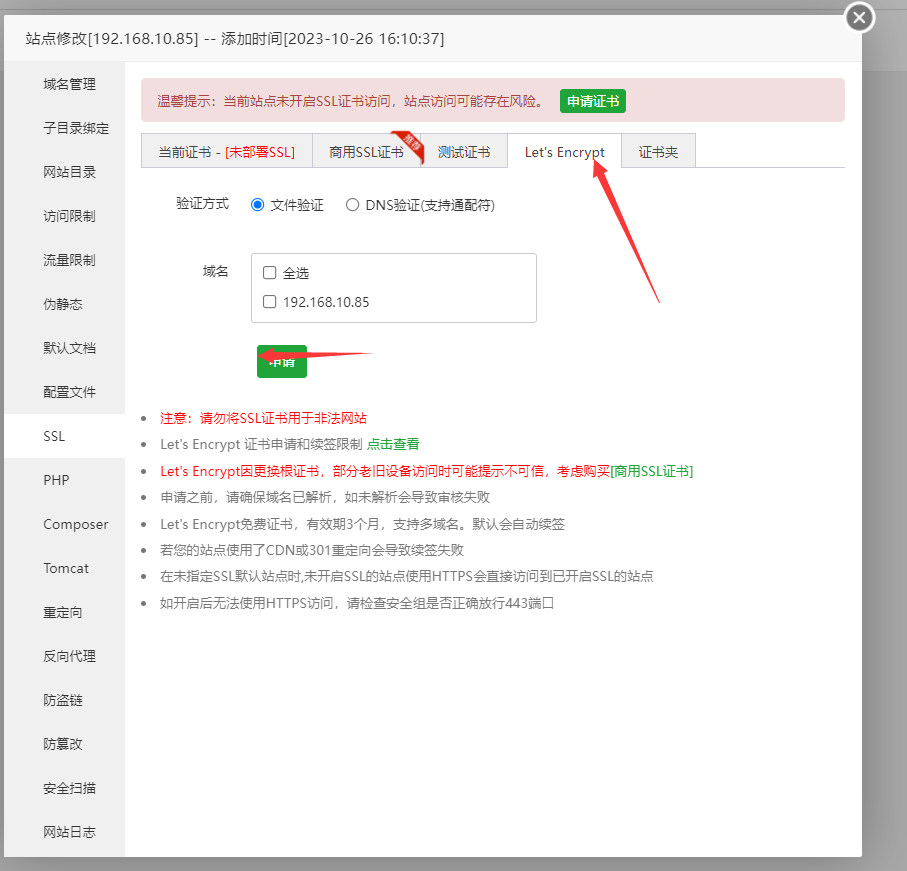

您好,那这种情况您直接在面板里面申请一个ssl证书,部署到您的网站里面就可以了,并不需要这么麻烦的去修改配置,还要https跳转到http,这样子http和https都能正常访问

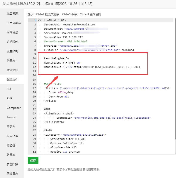

您好,这个是最方便的解决方法,因为正常情况下不会从https跳转到http,您把下面的配置信息配置在您的站点配置里面,看看是否能实现https跳转到http,如果不行,请到搜索引擎上面查找相关的文档去配置
  1. RewriteEngine On
  2. RewriteCond %{HTTPS} on
  3. RewriteRule ^(.*)$ http://%{HTTP_HOST}%{REQUEST_URI} [L,R=301]
