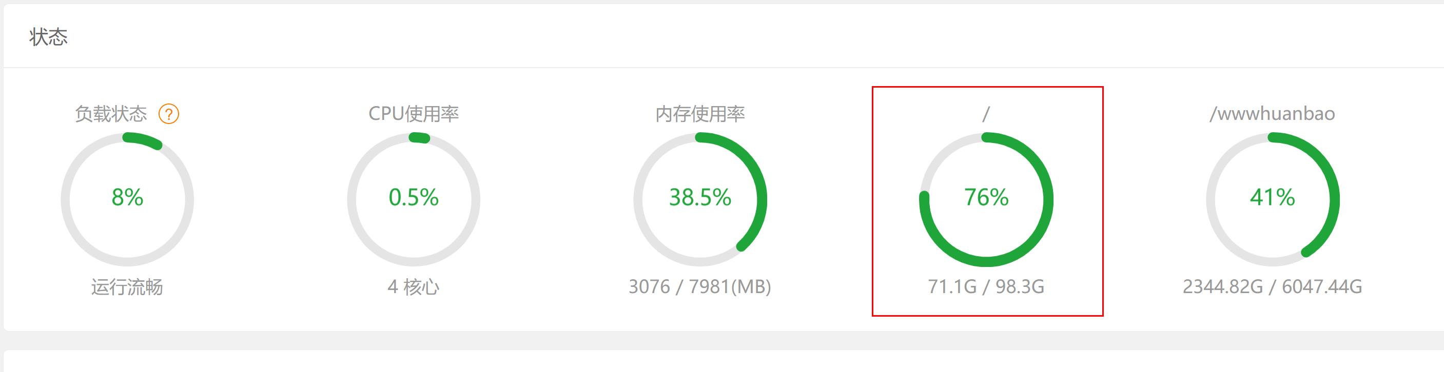

问题描述:删除完日志文件,会腾出不少空间,但是宝塔首页的状态不能同步更新,虽然设置了任务计划进行日志清理,但是时间久了,会显示磁盘已满。容易出问题。
相关截图(日志、错误): 360截图20231026221853280.jpg

每天自动执行完任务计划,空间可以清理出来,但是这个状态统计不会同步,除非手动重启服务器,这个状态才会更新。状态满了之后,再上传内容,就会报错

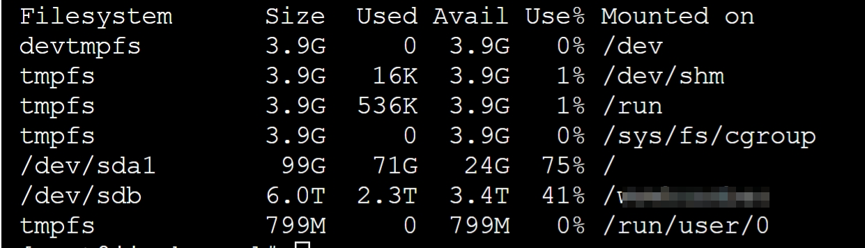

您好,我这边测试是正常同步的,如果不同步的话您可到终点执行以下命令将截图上传我看一下
  1. df -h
发表于 2023-10-27 09:48:55 | 显示全部楼层
这样看是一样的。
我经常遇到一个问题就是,磁盘会满,99%,然后一重启就恢复了,就不是99%了,这个是什么情况呢,有没有什么办法,在不重启的情况下,刷新一下面板的磁盘状态

您好,面板中记录的磁盘使用情况、负载等都是实时的,您重启服务器后会释放掉一些临时文件,所以您看到的磁盘使用情况会变少,这并非是面板没刷新导致,如果您磁盘满了的话,您可到面板的软件商店中安装 堡塔硬盘分析工具 进行扫描查看是哪些文件占用了您的磁盘空间
