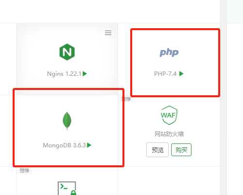

面板、插件版本:8.0.3
系统版本:CentOS 7.8.2003 x86_64(Py3.7.9)

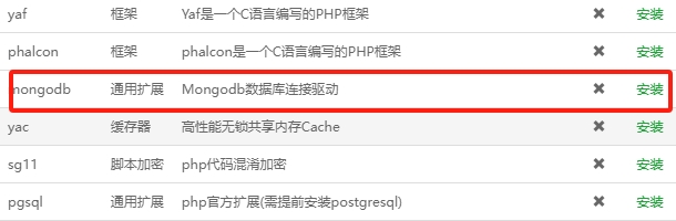

问题描述:我的宝塔在安装了4.4.6版本的mongodb之后再在php7.4里面安装mongodb扩展会出现两个问题,第一个问题是扩展安装不上,问题表现是:点击安装后会显示正在安装,然后过一会正在安装又变成了安装的按钮,而不是安装成功之后的卸载的按钮;第二个问题是我再去查看之前安装的4.4.6版本mongodb会发现软件版本直接变成了3.6.3,按照你们客服的引导我把宝塔面包升级到测试版的最新版面板,但是问题依旧存在。

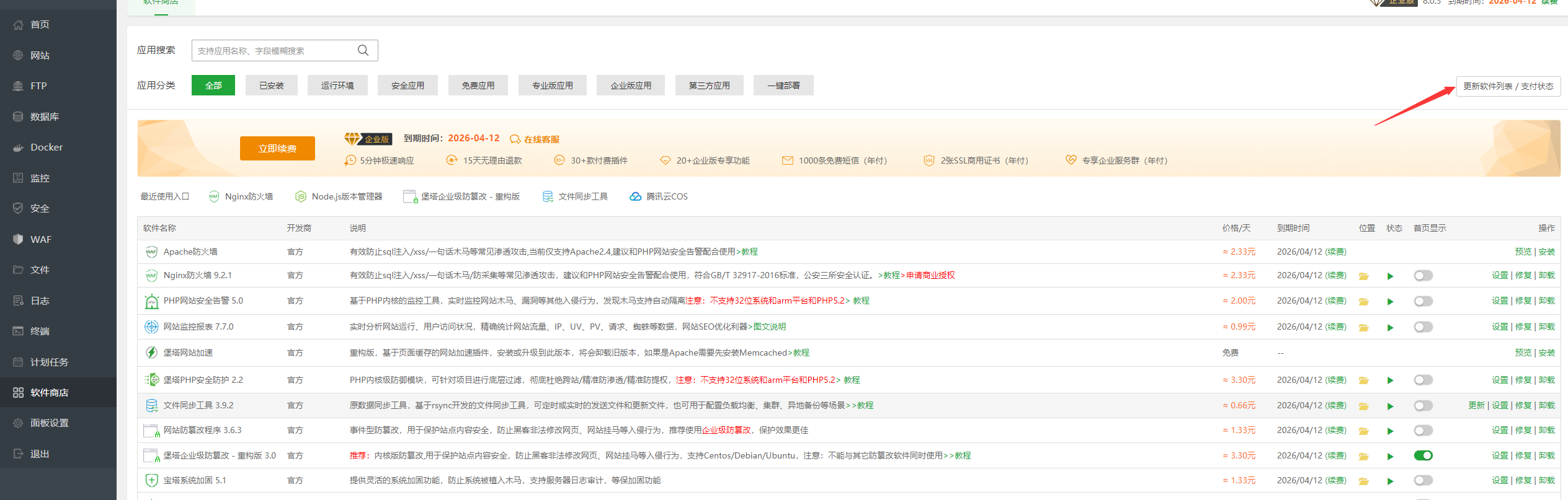

您好,这个问题已经修复,您可以点软件商店右上角的更新软件软件列表,再去php中安装mongodb扩展看看是否正常,把结果在下面回复一下
发表于 2023-10-30 11:05:36 | 显示全部楼层
堡塔运维小林 发表于 2023-10-30 10:45
您好,这个问题已经修复,您可以点软件商店右上角的更新软件软件列表,再去php中安装mongodb扩展看看是否 ...
问题已解决,扩展名称现在叫:php_mongodb
发表于 2023-10-30 11:17:41 | 显示全部楼层
是的,之前是扩展名出现了错误导致的
