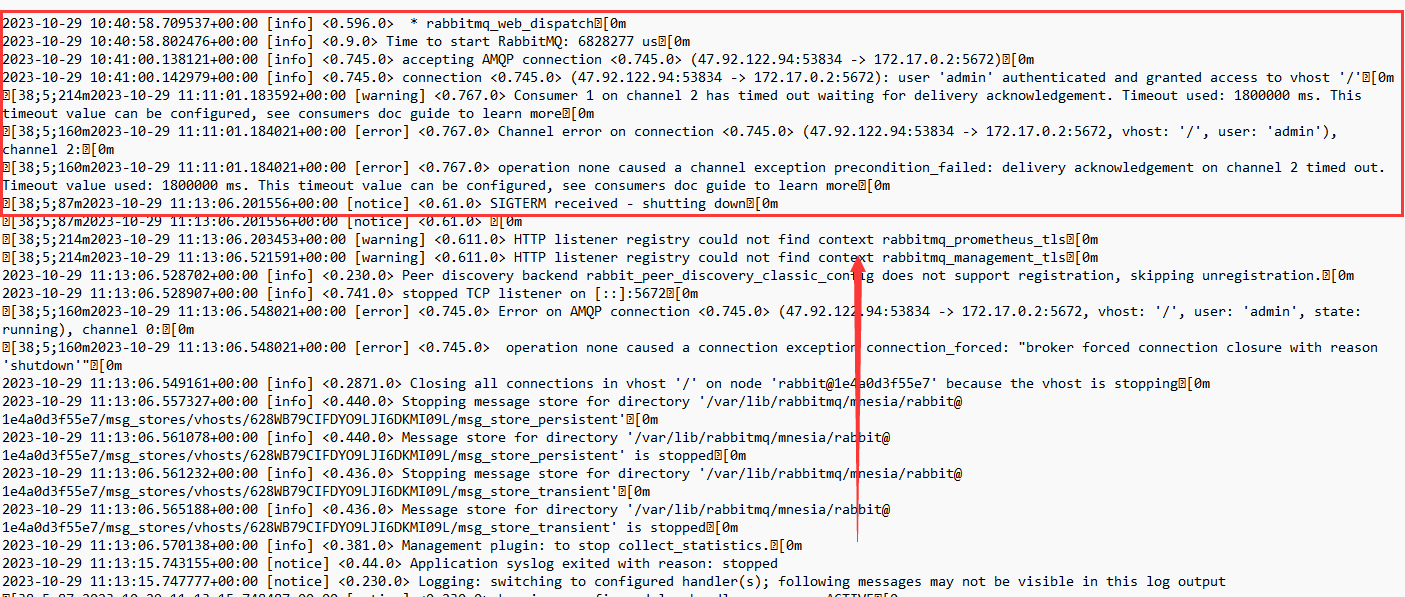

问题描述:docker运行的rabbitmq,运行一个星期,容器状态显示“启动”但是实际MQ链接不上了。重启后最多可以运行40分钟。查不到问题,没办法只有回滚快照。自己感觉运行一个星期,什么满了一样导致崩了。但是查询服务器日记,没有内存不足触发oom。求助可以不可以协助查一下什么问题?

您好,通过您的截图日志中分析是有RabbitMQ消息确认超时的情况:
  1. [error] <0.767.0> Consumer 1 on 2 has timed out  waiting for delivery acknkwledgemet.Timeout used:1800000ms,This timeout value can be configured,see consumber doc guid to learn mor
这个错误的意思是:1个RabbitMQ的通道在等待消费者确认的时候消息超时了,导致这个通道貝关闭,然后,应用或者服务在检测到消息通道错误后,选择关了了整个连接
出现这个问题的原因如下:
在 RabbitMQ 中,当消费者从队列中获取消息后,需要向 RabbitMQ 发送一个确认(ack)回执。这个确认通知 RabbitMQ 消息已经被成功接收并处理,然后 RabbitMQ 会从队列中移除这个消息。
然而,如果 RabbitMQ 在设定的超时时间内未接收到消费者的确认,它会认为这个消息可能没有被成功处理,因此会关闭对应的通道并报告这个错误。
这个超时时间可以在 RabbitMQ 的配置中进行调整。默认情况下,超时时间是 1800000 毫秒,即 30 分钟。
解决方案:
以下是一些可能的解决方案:
1、增加超时时间:可以考虑增加 RabbitMQ 的超时时间。这可以通过修改 RabbitMQ 的配置来实现,具体的步骤和配置项可能依赖于 RabbitMQ 版本和具体的使用场景。
2、优化消息处理:如果消费者在处理消息时耗时过长,你可能需要优化消息处理逻辑,使其能在更短的时间内完成任务并发送确认。
3、使用消息拆分:如果消息包含多个独立的任务,可以考虑将其拆分为多个消息,每个消息对应一个任务。这样,每个任务可以单独被确认,也不会阻塞其他任务的处理和确认。
4、使用异步确认:在某些情况下,也可以考虑使用异步确认。这样消费者可以立即接收下一个消息而不需要等待当前消息的确认,就是收到消息就确认,而不是等待执行完成。但是请注意,这可能会增加消息处理的复杂性和难度。

RabbitMQ 的配置默认情况下,超时时间是 1800000 毫秒,即 30 分钟。后不是直接丢弃吗,如果是这个问题,另外一台服务器也是默认配置,30分钟。就没出现过类似问题。是不是这台服务器环境问题也会导致这个超时啊

您好,您要排查您的业务是不是需要进行优化,如果长时间的等待,可以提前结束,如果长连接过长,需要优化消息处理的逻辑了。

这台服务器我已经修改了超时时间,刚才查看了其他服务器配置,都是默认的配置,30分钟。RabbitMQ运行一星期就会断连,一般什么会堆积的多了会让RabbitMQ断连啊,我现在估计是断连了才会超时
