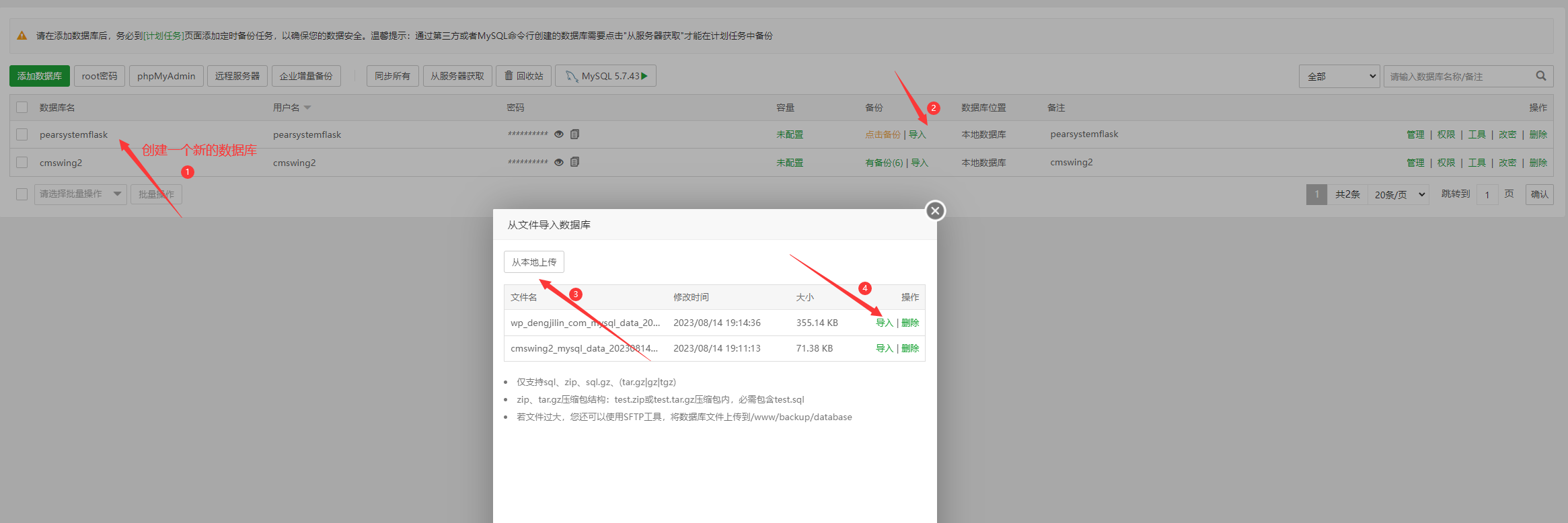

发表于 2023-10-30 12:05:09 | 显示全部楼层
您好,您先在面板上面创建一个跟之前同名的数据库,然后点击导入,把之前的数据库备份文件导入到数据库里面,恢复之前的数据,如果您的服务器里面没有备份的数据库文件,可以从本地上传备份文件,最终恢复数据

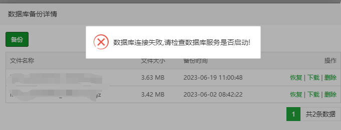

本地数据库也没有备份文件可以找回吗?因为重装服务器之前,MySQL服务无法启动,就无法做数据库备份,如下图
这样才重装服务器的

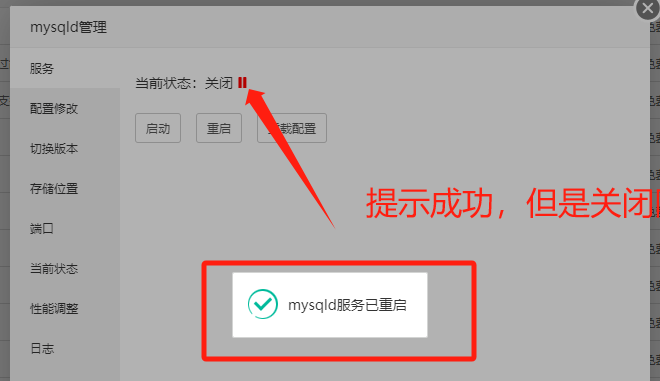

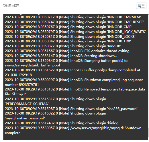

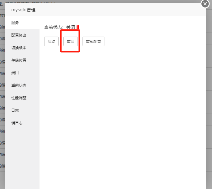

我理解错误了,并不是重装系统。是备份而已,然后在面板重装MySQL,MySQL就正常启动了,但是数据库文件没有了。现在我们将面板恢复至MySQL无法启动的版本,请问,如何将sql文件导出呢? 334cea27e7d665e76bfd0fc7dcc6bd9.png
由于服务无法启动,数据库就无法备份。
以下是通过面板查看MySQL的报错日志
看看有什么方法可以重启MySQL服务成功,或者将在没有启动MySQL服务的情况下备份数据库

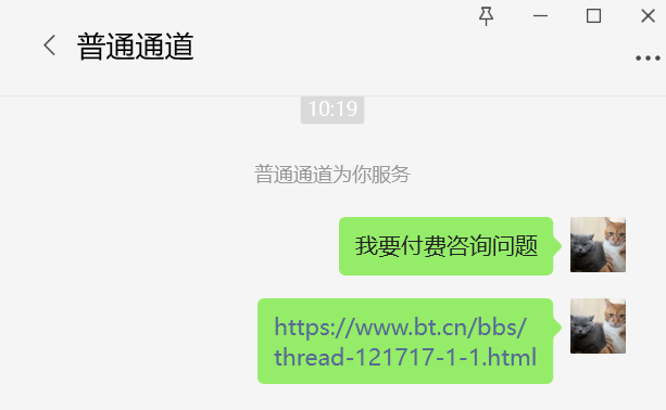

发表于 2023-10-31 10:18:15 | 显示全部楼层
堡塔运维小林 发表于 2023-10-31 10:16
您好,处理问题这个需要联系客服,可以扫描下面的二维码联系客服
你们能给准信吗?我就是从这个客服过来找你们的,是该客服让我来发帖子的
发表于 2023-10-31 10:25:11 | 显示全部楼层
宝塔用户_coinbo 发表于 2023-10-31 10:18
你们能给准信吗?我就是从这个客服过来找你们的,是该客服让我来发帖子的 ...
您好,需要付费处理的问题,找到客服那边,跟他们说明需要付费处理
发表于 2023-10-31 10:27:30 | 显示全部楼层
一直没有回复
