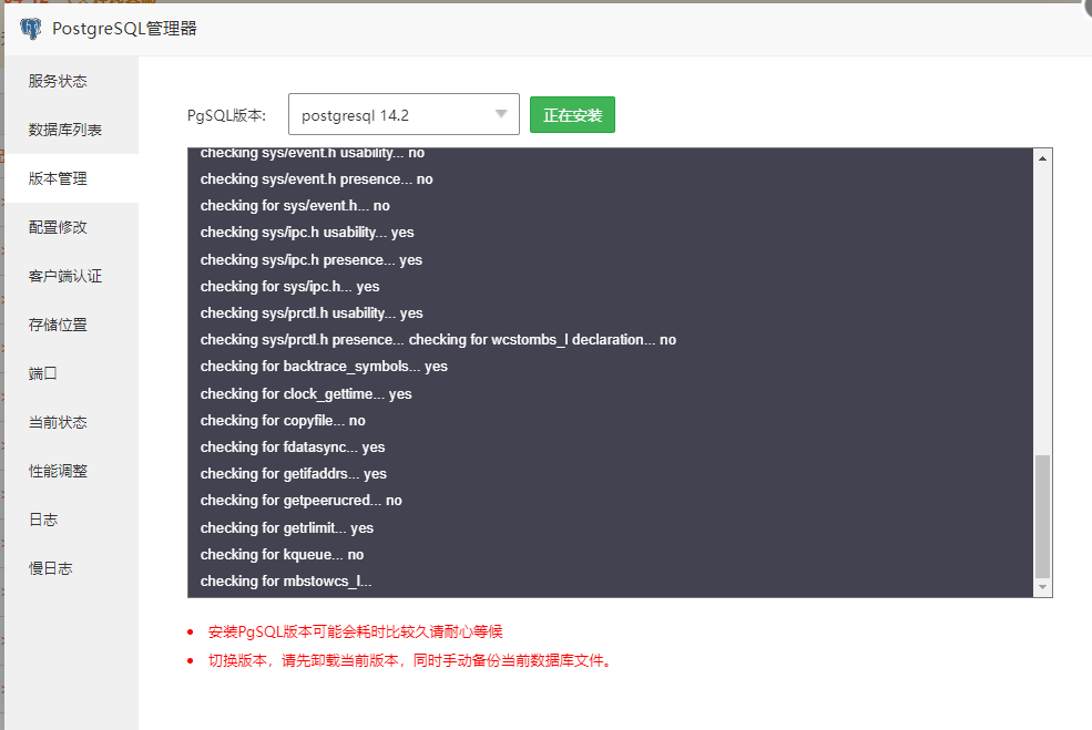

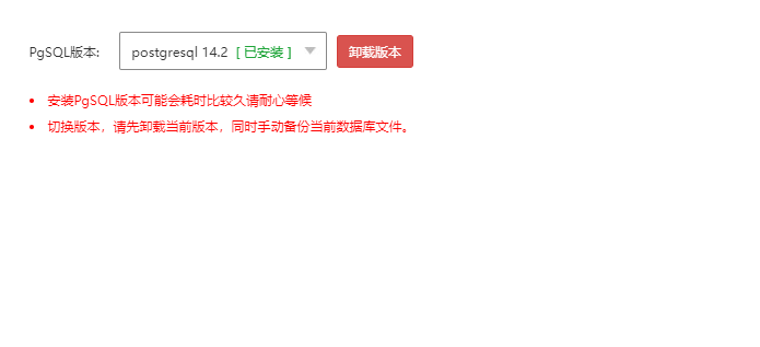

11111.png 没有任何报错 安装完成后就没有任何显示
