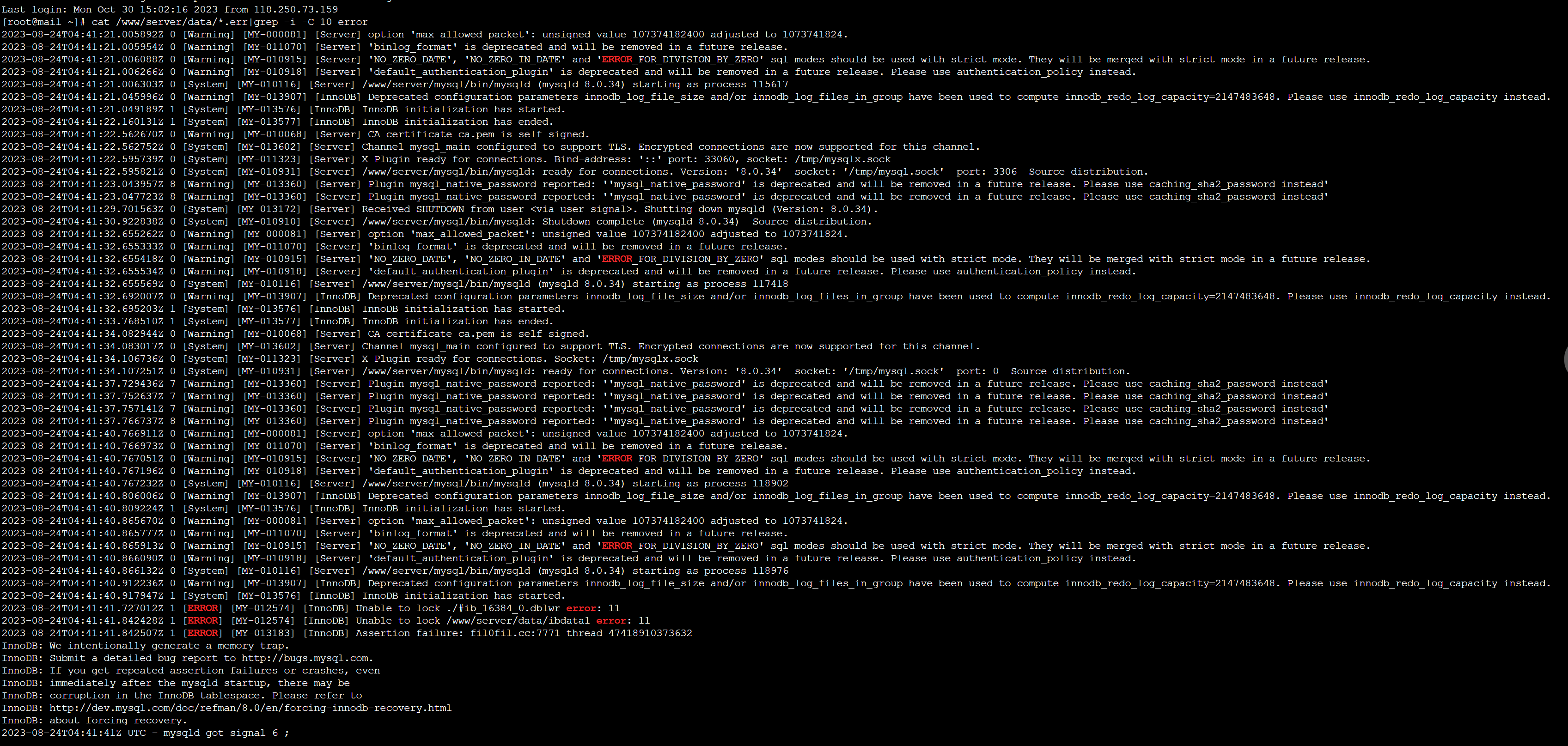

您好,您上面这个是警告信息,并不是mysql的错误信息,不会导致mysql启动不了,您复制下面的命令到终端中执行,查看一下mysql的报错日志信息,然后把返回的结果截图发出来
  1. cat /www/server/data/*.err|grep -i -C 10 error
发表于 2023-10-30 15:40:24 | 显示全部楼层
堡塔运维小林 发表于 2023-10-30 15:15
您好,您上面这个是警告信息,并不是mysql的错误信息,不会导致mysql启动不了,您复制下面的命令到终端中执 ...
1.jpg 我直接复制过来的话,提示说包含了违规信息,不让提交,所以我截图...

您好,上面截图的日志信息中是显示的8月24号的日志,您的msyql存储目录是在/www/server/data目录下吗?如果有修改过,上面参考数据库日志的命令也需要去修改目录位置

已解决,用户在MySQL的配置文件中配置了
sql-mode="NO_AUTO_CREATE_USER,NO_ENGINE_SUBSTITUTION" 导致数据库启动报错,注释掉就可以了
