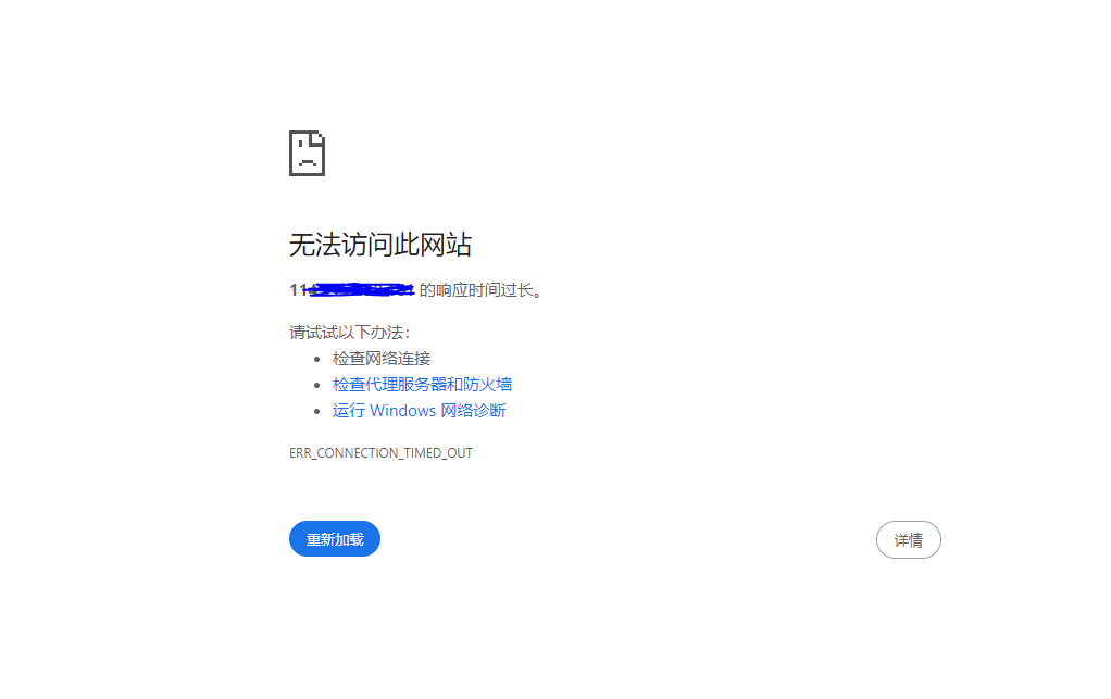

面板、插件版本:8.0.3
系统版本:CentOS 8.2.2004 x86_64
问题描述:在CentOS 8.2.2004 x86_64系统上,只要开firewall系统防火墙,宝塔面板就会连接失败,关闭以后就可以连接。我已经排查不是端口问题(已放行检测),也不是网络问题。防火墙配置也没有问题。错误页面提示连接超时,ping不通。

您好,使用工具(https://tool.chinaz.com/port)检查下面板使用的端口是否正常开启
若未开启则检查服务器中的系统防火墙是否放行了对应端口没有的话参考以下方法放行
#centos7以上及部分ubuntu系列
  1. firewall-cmd --zone=public --add-port=8888/tcp --permanent
  2. firewall-cmd --reload
#debian及部分ubuntu系列
  1. ufw allow 8888
SSH终端放行的是本地操作系统的系统防火墙,如果您的服务器是云服务器,他会有个安全组,您参考下面的教程放行下
端口放行:
https://www.bt.cn/bbs/thread-109457-1-1.html
如果您的服务器厂商不再此链接中,可以提工单咨询服务器运营商如何放行。
如果您使用的是物理机,可以联系机房或者网络管理员放行您所需的端口
如果您端口已经放行了还是无法访问则再到服务器终端执行
  1. bt 1 && bt 14
进行重启面板,再进行访问面板
