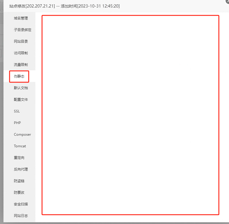

问题描述:系统:CentOS 7.5.1804 x86_64(Py3.7.9)
相关截图(日志、错误):设置伪静态时面板是空白
设置伪静态时面板是空白。新增站点和旧站点都是空白。

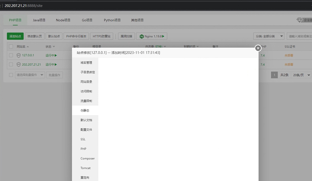

您好,您修复一下面板,然后使用无痕浏览器访问看看是否正常,另外您的这个web是使用的nginx还是apache
并且我部署站点后也打不开页面。  发表于 2023-11-1 21:33
web是nginx的。已经升级并修复到8.0.3 还是出现同样的空白  发表于 2023-11-1 21:32

web是nginx的。
发表于 2023-11-1 21:30:33 | 显示全部楼层

您好,私信我您的todesk或者向日葵,我远程看看,私信后这里回复
已发,谢谢帮忙  发表于 2023-11-1 22:01

您好,连接上去您人不在,这边等您什么时候在电脑前再去操作看看,您方便的时候帖子里面回复我
收到,看到已经帮我解决,现在可以了。十分感谢!  发表于 2023-11-2 08:52

已解决,这个可能是面板环境错误导致的,执行下面的命令手动修复面板环境
备份当前面板环境:
mv /www/server/panel/pyenv /www/server/panel/pyenv.bak
执行修复面板环境命令:
curl http://download.bt.cn/install/update_panel.sh|bash
