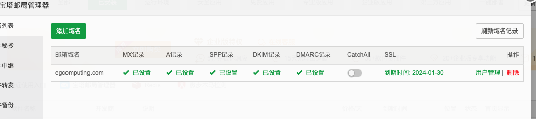

面板8.0.3,邮局管理器插件版本4.9
系统版本 ubuntu 22.04.3
问题:可以给域内发送,域外发布了,能收到域外的邮件。
报错信息:

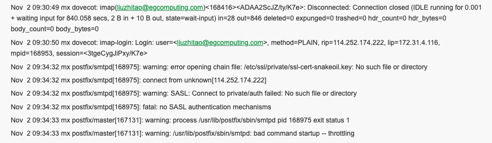

现在可以收了,但是不能发,好像是运营商封了25 ,服务器是亚马逊的。今天遇到的问题是用4.9 无法登录,dovecat这个插件经常报错,需要修复才行,全部日志没法发出来,总提示有敏感字符

发送邮件需要开放25端口的,不然是发不出去的,报错可以发一部分出来看看
