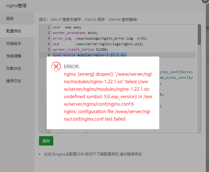

问题描述:生成了一个nginx的so文件,在nginx的配置文件中添加load_module modules/nginx-1.22.1.so;会报错,未定义符号,nginx是用宝塔安装的1.22版本,不知道需要其它的什么操作,想要配置成功并可以重启nginx

编译nginx -V里的,除了http_v2,根据给的脚本已经编译好了,执行后得到的nginx-1.22.1.so文件,然后需要在配置文件里load_module,添加了之后保存就报错,看内容是未定义的符号 SSLeay_version,不知道这是什么东西,或是怎样配置

编译的
./configure --user=www --group=www --prefix=/www/server/nginx --add-module=/www/server/nginx/src/ngx_devel_kit --add-module=/www/server/nginx/src/lua_nginx_module --add-module=/www/server/nginx/src/ngx_cache_purge --add-module=/www/server/nginx/src/nginx-sticky-module --with-openssl=/www/server/nginx/src/openssl --with-pcre=pcre-8.43  --with-stream --with-stream_ssl_module --with-stream_ssl_preread_module --with-http_stub_status_module --with-http_ssl_module --with-http_image_filter_module --with-http_gzip_static_module --with-http_gunzip_module --with-ipv6 --with-http_sub_module --with-http_flv_module --with-http_addition_module --with-http_realip_module --with-http_mp4_module --add-module=/www/server/nginx/src/ngx_http_substitutions_filter_module-master --with-ld-opt=-Wl,-E --with-cc-opt=-Wno-error --with-ld-opt=-ljemalloc --with-http_dav_module --add-module=/www/server/nginx/src/nginx-dav-ext-module && make && make install
生成的so文件
现在需要在配置里面添加load_module
我是这样添加的,
不成功
所以想要了解是为什么,需要怎么做,是不是只添加这一行不行,还需要其它代码的配合之类的
发表于 2023-11-4 19:42:34 | 显示全部楼层
nginx -V出来的版本
[root@localhost modules]# nginx -V
nginx version: nginx/1.22.1
built by gcc 4.8.5 20150623 (Red Hat 4.8.5-44) (GCC)
built with OpenSSL 1.1.1q  5 Jul 2022
openssl version出来的版本
[root@localhost modules]# openssl version
OpenSSL 1.0.2k-fips  26 Jan 2017
这两个版本不一样,这会影响动态编译吗??
发表于 2023-11-28 16:33:44 | 显示全部楼层
宝塔用户_xnydzl 发表于 2023-11-4 19:42
nginx -V出来的版本
  1. modules/nginx-1.22.1.so
您好,您的这个目录是放到哪里 了?
并没有看到你的编译中有这个so文件的
