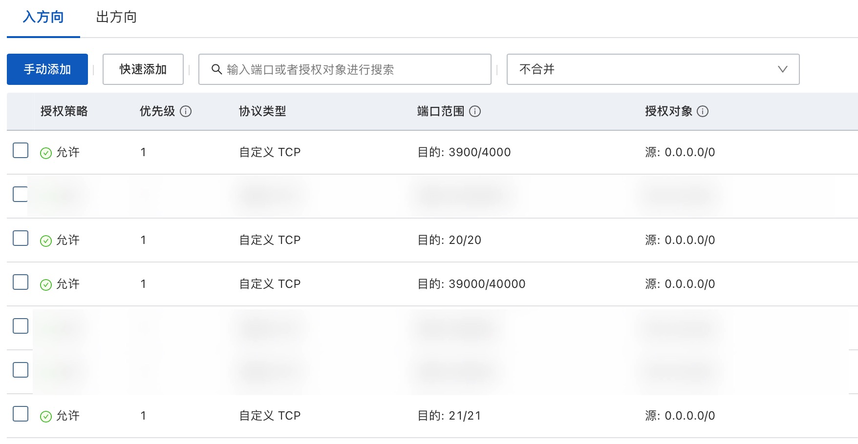

阿里云安全组也放行了39000/40000端口

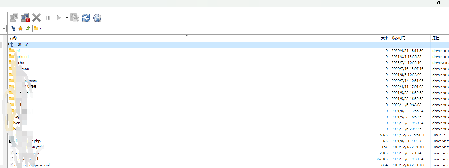

您好,我使用FlashFXP这个工具可以正常远程链接您的FTP信息,FileZilla是无法正常远程连接的,请排查
20
21
39000---40000(linux)
3900---4000(windows)
发表于 2023-11-14 10:29:43 | 显示全部楼层
端口看着都放行了呢,FTP还是不行
发表于 2023-11-14 10:30:19 | 显示全部楼层
20
2 ...
您好,安全组已经截图了,都放行了,但是还是不行是因为要放在出方向吗?
