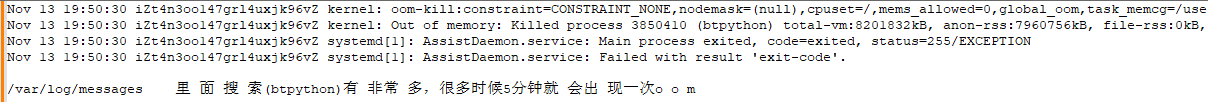

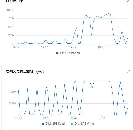

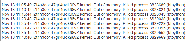

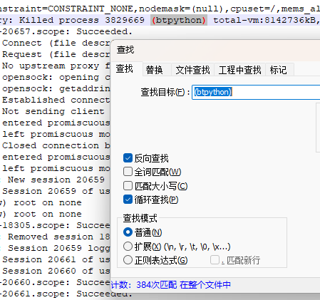

/var/log/messages    里 面 搜 索(btpython)有 非常 多,很多时候5分钟就 会出 现一次o o m
大部分时候这个OOM并不影响系统,但是今天晚上19.50 前后直接导致阿里云读写

您好,看您截图中的内容是导致内存爆了,是否安装了什么内核级别的安全软件?如企业级防篡改?防入侵等插件?

没有,阿里云的系统,只装了宝塔,其他什么都没装,现在还是btpython一直引起磁盘读超标

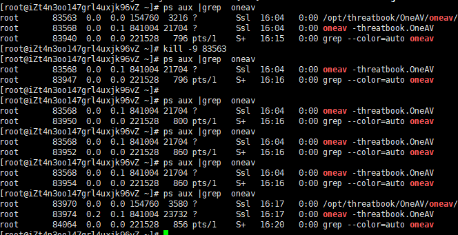

发表于 2023-11-14 16:20:27 | 显示全部楼层
大炮运维V587 发表于 2023-11-14 15:57
ps aux |grep  oneav
执行这个命令,找的这个服务的进程
然后执行
发表于 2023-11-14 16:26:08 | 显示全部楼层
宝塔用户_ezoprt 发表于 2023-11-14 16:20
杀不掉, 杀了以后,隔一会就又出来了
  1. mv  /opt/threatbook/OneAV /www/backup
然后再次执行上面的命令kill试试呢?
