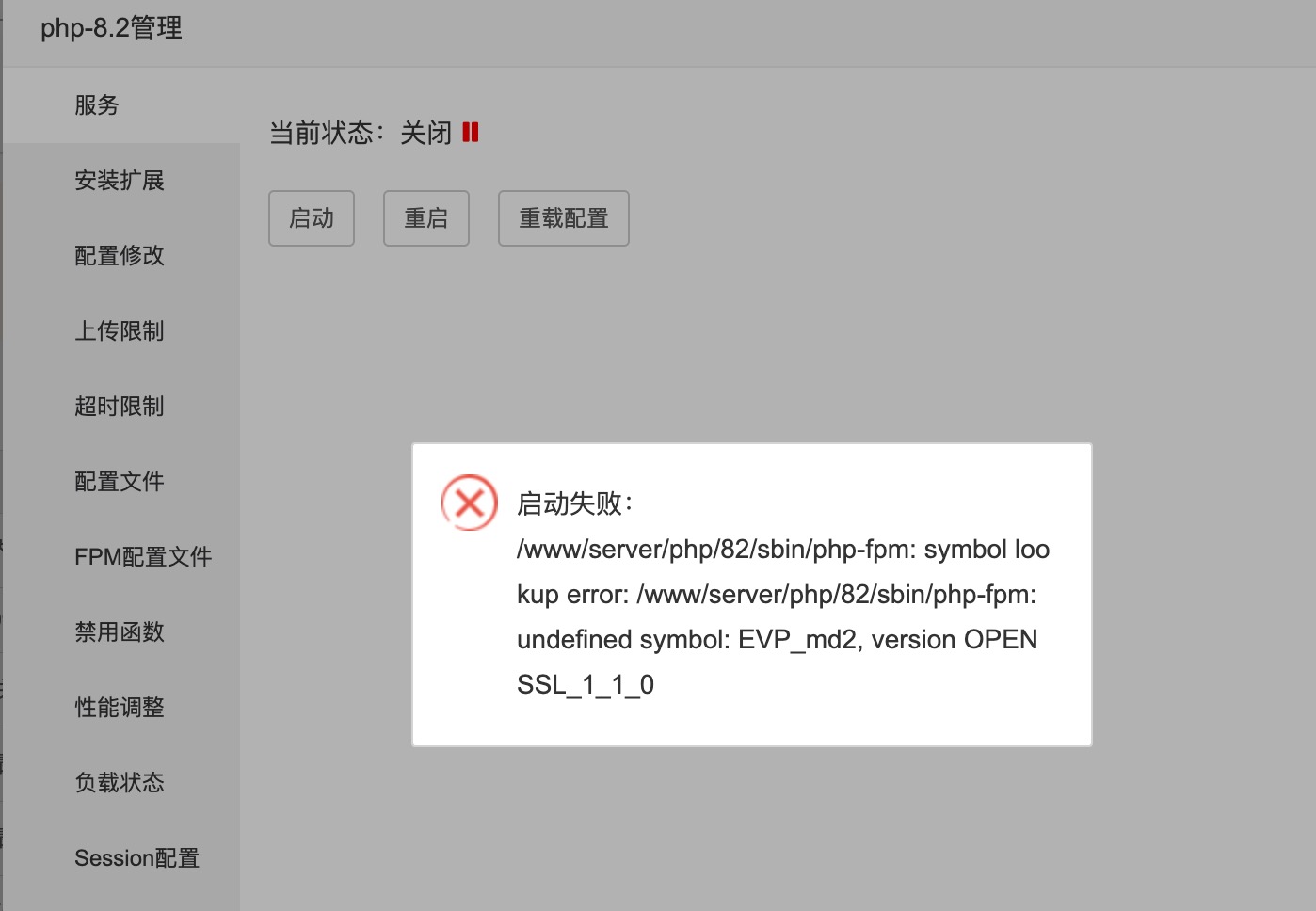

我重装了面板就可以正常安装了,装了php7.4和php8.2,7.4运行正常,但是8.2启动报错
/www/server/php/82/sbin/php-fpm: symbol lookup error: /www/server/php/82/sbin/php-fpm: undefined symbol: EVP_md2, version OPENSSL_1_1_0

如图所示

这个是php和openssl不兼容
服务器openssl升级过或者是最新的就会出现这个问题
可以尝试降级openssl版本

这样话我把openssl降级试试了
发表于 2023-11-20 13:59:44 | 显示全部楼层
根据这个帖子
https://blog.csdn.net/qq_51117542/article/details/127136588
降级回 1.1.1版本的openssl
再卸载php8.2编译重装回来就可以了
