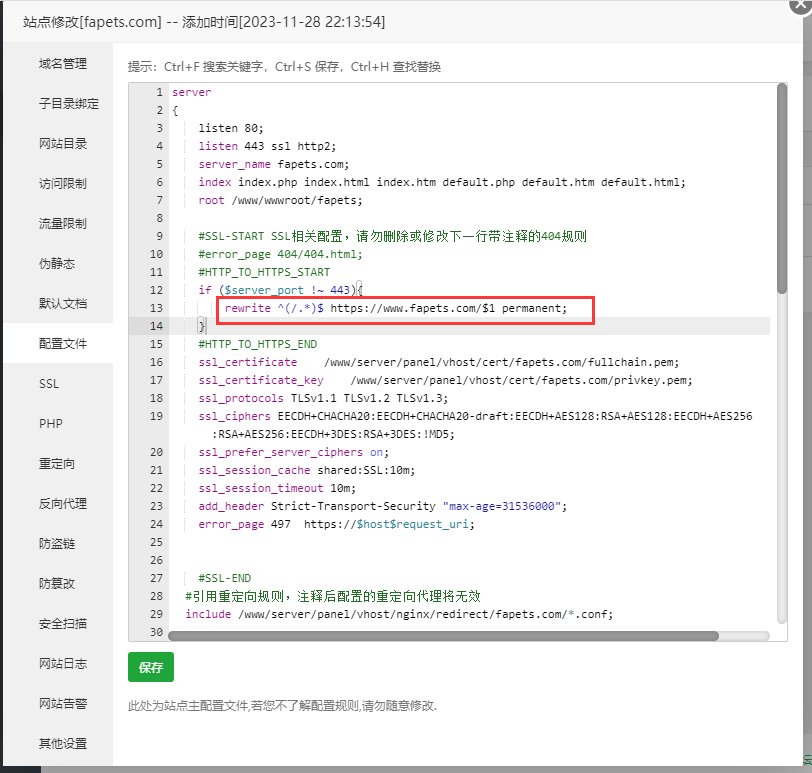

   各位大佬,我的域名fapets.com,我想实现输入fapets.com后直接显示为:https://www.fapets.com,现已申请SSL,且强制显示https://.  现在输入fapets.com只会显示https://fapets.com,这个问题,我研究了一天,查找了论坛中的贴子,还有百度查看了很多文章,最终还是没有解决。所以只能在论坛中发贴求助下。
当然如果在设置网站下的域名管理中,输入fapets.com及www.fapets.com二个域名,再使用重定向功能是可以实现,但我还是想在配置文件中使用代码来实现这个功能。
相关截图(日志、错误): abc.png
带红框的是我修改后的结果,但还是不能重定向为https://www.fapets.com。请各位大佬帮忙看下,谢谢
您好,您那边什么场景下要用到这个重定向?默认的情况下, fapets.com和 www.fapets.com绑定在一起的,访问 fapets.com 会自动跳到 www.fapets.com,你看下你的域名管理那里,是不是就一个 fapets.com?

嗯,请问下有什么代码可以实现这个功能吗?
发表于 2023-11-29 16:33:59 | 显示全部楼层
你截图中的域名管理中添加上 www.fapets.com
发表于 2023-11-29 23:53:03 | 显示全部楼层
谢谢您的回复哈,您说的我有操作过,再在重定向中设置到https://www.fapets.com中。这样确实可以的,但我还是想通过在配置中使用代码来实现。所以才发贴咨询。
