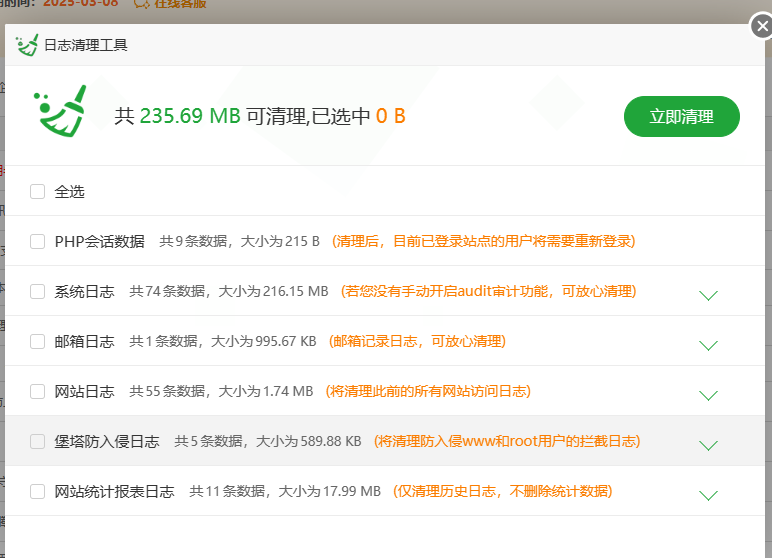

【已完成】使用日志清理工具V2.3删除binlog后mysql无法启动
发表在 BUG提交2023-11-29 11:33 [复制链接] 2 4221
原因:只删了日志文件,没删索引,  需同时处理mysql-bin.index

发表于 2023-11-29 11:41:01 | 显示全部楼层
您好,当前日志清理工具并未有扫描到MySQL二进制日志的操作,您那边怎么操作的?我这里需要怎么复现?
发表于 2023-11-29 11:58:10 | 显示全部楼层
这块看下是否有文件大小判断, 之前15G左右binlog的时候显示,现在我这里清过之后也没有了
