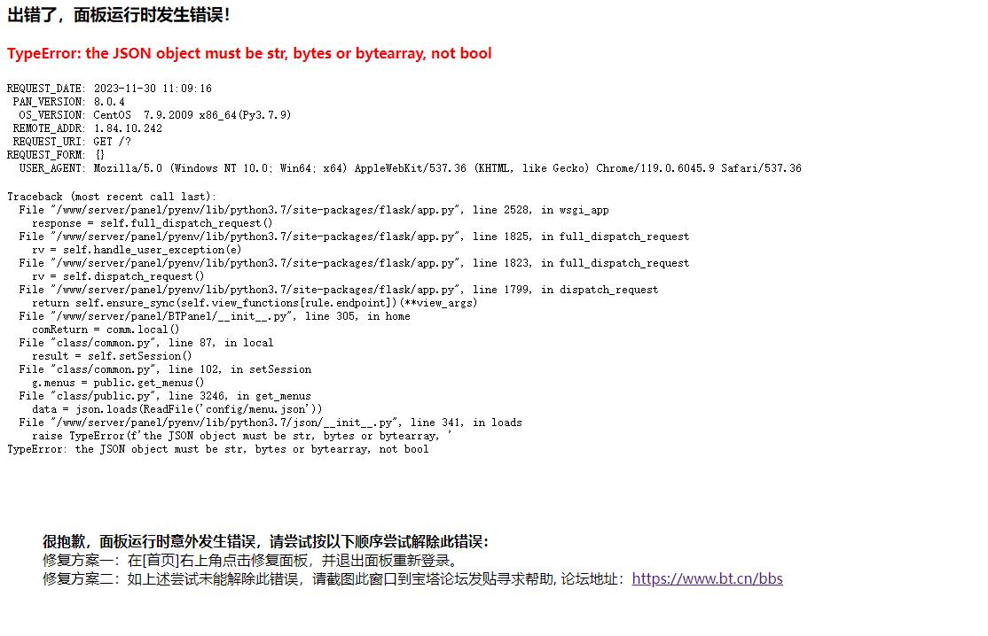

问题描述:错误了,面板运行时发生错误!
相关截图(日志、错误): 360截图20231130110927334.jpg
发表于 2023-11-30 11:57:28 | 显示全部楼层
您好,根据您的截图分析:
疑似在更新的过程中有些依赖未安装成功或者因为连接不到我们的节点更新失败
1、您到服务器SSH终端里执行下切换安装节点的操作
  1. curl -k -sSO http://101.37.149.22:5880/new/auto_node.sh && bash auto_node.sh
2、然后在执行将当前Python环境做个备份的操作
  1. mv /www/server/panel/pyenv/ /www/backup/pyenv_backup
3、重新执行更新命令,重新安装面板使用的python环境,此操作不会对您的网站、数据库等造成影响,仅仅是针对面板使用的环境修复。

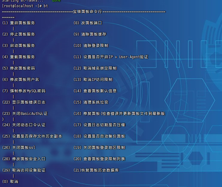

您好,您到服务器SSH终端里执行bt 16
修复下,看下修复后的结果

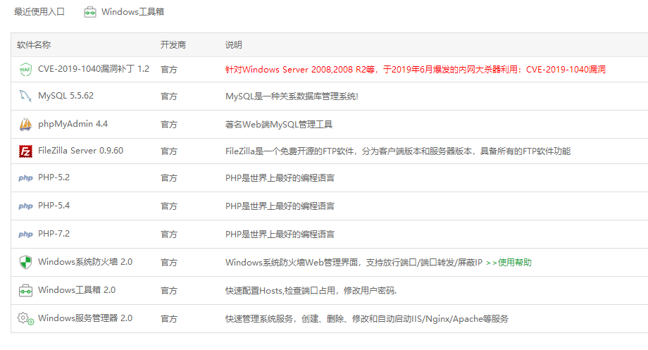

另外后面的那个windows的图是发错了吗?

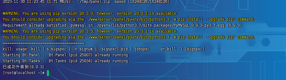

发表于 2023-11-30 12:24:19 | 显示全部楼层
好了,谢谢
