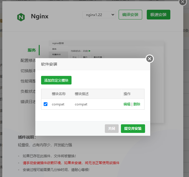

编译安装时,添加自定义模块,这里加上后编译,即使加上相应的模块,但是安装完成后依然没有
有可能是此参数没有添加上

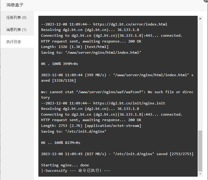

如果是自己添加第三方模块后续导致无法完成安装的问题,则要具体麻烦您结合执行日志进行一个排查
比如我要添加扩展--with-compat 添加后编译安装,安装成功,但是安装完后通过nginx -V 查看依然没有开启此模块。  发表于 2023-12-8 10:25

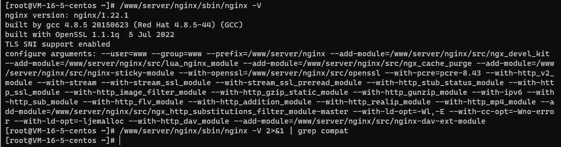

发表于 2023-12-8 11:11:30 | 显示全部楼层
如图
这样选择后能正常安装完NGINX,只是安装完后,通过nginx -V查看并没有此模块
发表于 2023-12-8 21:14:36 | 显示全部楼层
谢花郎 发表于 2023-12-8 10:06
如果是自己添加第三方模块后续导致无法完成安装的问题,则要具体麻烦您结合执行日志进行一个排查 ...
您好,这个测试了随便添加第三方的模块或者是启动某个模块都不会成功,便是NGINX是能成功安装。
发表于 2023-12-12 10:00:17 | 显示全部楼层
确定存在compat模块吗,我看了Nginx官方都没有这个模块。启用不成功还是要自检添加方式,不行就找下论坛针对第三方模块的添加的教程帖子
发表于 2024-4-22 10:59:15 | 显示全部楼层
我这边测试也发现这个问题哦,添加的第三方模块新版都没有生效 哦
宝塔8.1.0的,之前安装第三方模块都是OK的
