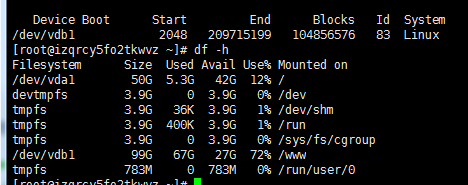

1.png 请问应该如何做才能把新扩容的100G增加至 原有的100G之上?

发表于 2018-5-5 14:03:33 | 显示全部楼层
河妖 发表于 2018-4-11 11:39
https://help.aliyun.com/document_detail/25452.html
1:我扩容磁盘的时候,第一步就失败了。提示:
umount: /www: target is busy.        (In some cases useful info about processes that use         the device is found by lsof(8) or fuser(1))
2:阿里云官方的客服说的情况,我不知道怎么操作,能提示一下吗?
发表于 2018-5-5 15:09:30 | 显示全部楼层
参考这个贴 把宝塔服务停止后再umount
发表于 2018-5-5 15:11:44 | 显示全部楼层
发表于 2018-5-5 18:13:44 | 显示全部楼层
要真着急就买个服务,几分钟搞定。
发表于 2018-5-5 20:00:44 | 显示全部楼层
牛逼!!非常感谢!完美解决!
整理一下解决经验,给后人看;
1:教程里有提到这一步,这一步我不知道是不是一定要做的,但是我检查完,发现我的硬盘重新挂载了,所以我重新执行了卸载的操作(第一条命令)
4.(可选)部分操作系统里,修改分区后可能会重新自动挂载文件系统。建议先执行 df -h 重新查看文件系统空间和使用情况。如果文件系统重新被挂载,执行 umount [文件系统名称] 再次卸载文件系统。
2:这一步也要检查,注意,这里阿里云说的是原挂载点,示例为resizetest,你翻到第一条你df -h的地方,我看到我的是挂载在/www,所以代码要做一些小变动,改为你的挂载点,别傻乎乎的复制过去;(虽然错了也不影响,可更改)
  1. <div><div>6.将扩容完成的文件系统挂载到原来的挂载点(如本示例中的 /resizetest)。</div></div><div>mount /dev/vdb1 /resizetest</div>
就以上两步,大家注意一下就好,其他按教程完美解决,最后如果发现系统连接不上数据库,直接重启服务器就好了。
最后感谢宝塔,感谢河妖大大!
