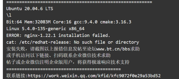

在Debian、Ubuntu系统安装nginx会出现安装失败的情况。经过检查日志发现,报错信息是这样的:
说是安装过程中/etc/redhat-release这个文件不存在,
应该是脚本中有个步骤必须要走这一步,因为这个文件不存在导致执行不下去所以无法正常安装。

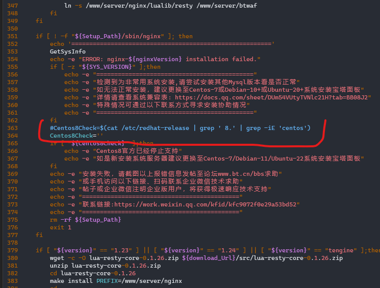

于是我排查了宝塔中关于nginx的安装脚本的内容,
经检查,果然脚本代码有问题,下图是我尝试将导致问题的语句注释掉的截图,
将cat /etc/redhat-release 这条语句修改后脚本可以正常执行,并在Ubuntu系统上安装了nginx。
如果这条语句之前不进行系统版本的甄别,直接读取rehdat-rease文件,在Ubuntu或Debian系统上必定出错,导致脚本不能正常安装nginx。
希望官方排查并解决此问题,复现方法:
宝塔最新版+Ubuntu或Debian系统任意版本,安装nginx任意版本

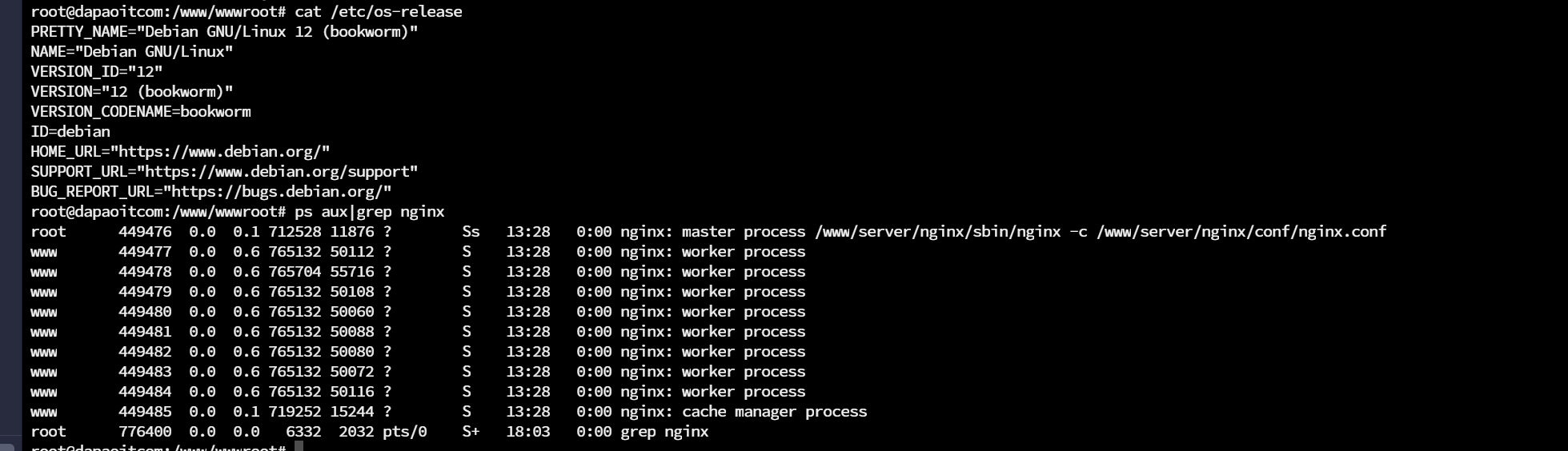

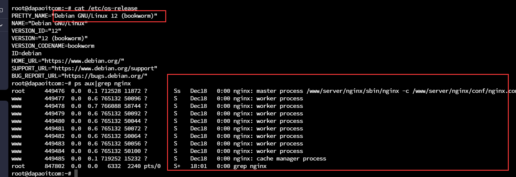

发表于 2023-12-19 18:00:04 | 显示全部楼层
Eric鞠 发表于 2023-12-18 18:22
请问您是否真的在Ubuntu或者Debian系统尝试安装nginx复现此问题?
在Ubuntu官方网站下载的22.04LTS长期支 ...
您好,附件中是我安装Nginx的操作视频,从面板软件商店中进行安装的 1.22版本,如果您那边无法安装,请发机器来看看是什么原因导致的。
安装nginx.zip
30.18 MB, 下载次数: 5168
Ubuntu22安装nginx
使用道具 举报 回复 支持 0 反对 1
发表于 2023-12-18 17:22:57 | 显示全部楼层
老哥我也是这个问题,论坛里搜了各种方案不太行,这个安装脚本在什么位置?
发表于 2023-12-18 18:06:51 | 显示全部楼层
没复现您的问题,那个检测操作系统的,没有注销,也正常安装的,你可以把安装失败的执行日志截图发出来看看
发表于 2023-12-18 18:07:13 | 显示全部楼层
Deemo 发表于 2023-12-18 17:22
老哥我也是这个问题,论坛里搜了各种方案不太行,这个安装脚本在什么位置? ...
执行日志,截图发出来看看
发表于 2023-12-18 18:22:59 | 显示全部楼层
大炮运维V587 发表于 2023-12-18 18:07
执行日志,截图发出来看看
在Ubuntu官方网站下载的22.04LTS长期支持版的系统,在虚拟机中安装宝塔面板,并按照步骤安装Nginx任意版本,都会出现这个问题,
并且我在贵论坛其他帖子发现这个问题普遍存在,本人在Linux环境工作三年有余,作为宝塔面板的长期用户,请您认证对待这个问题,而不是提前给帖子打了【未复现】的标签
发表于 2023-12-18 18:35:49 | 显示全部楼层
在/www/server/panel/install里面
但是每次安装nginx的时候,安装脚本就会自动被新下载的脚本覆盖,然后改了之后不管用,
需要手动去执行它,
执行的时候要传参数版本号
像这样:
  1. bash nginx.sh install 1.20.2
给nginx.sh传一个install表示安装,传一个1.20.2代表安装1.20.2版本
