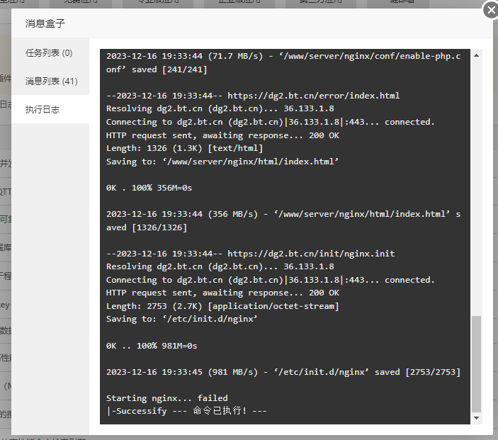

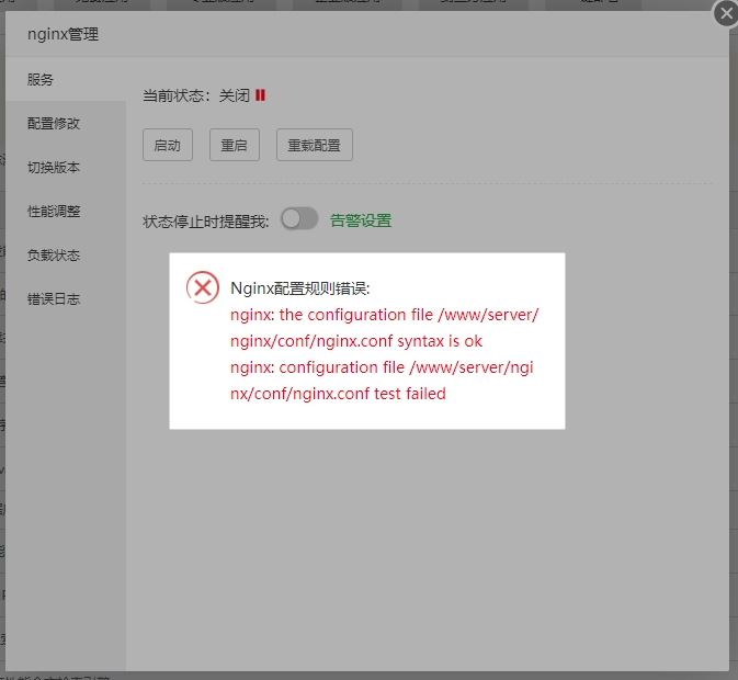

问题算是找到了,防火墙缺少文件,缺少了/www/server/btwaf/public/public.lua文件 ,其它有请官方人员仔细看,谢谢!

您好,在此出现之前,是否做过网站改动?更新nginx防火墙之类的操作?

在此前运行一直正常,昨天网站打不开,排查发现是 Nginx停止运行了,但怎么都启动不了。删除重装,重新编译都搞了。
前几天更新过防火墙版本。
发表于 2023-12-18 10:48:51 | 显示全部楼层
前几天更新过防火墙,请看看这个图防火墙缺少文件,缺少了/www/server/btwaf/public/public.lua文件 ,其它有请官方人员仔细看,谢谢!
发表于 2023-12-18 12:08:49 | 显示全部楼层
辛里有束 发表于 2023-12-18 10:48
前几天更新过防火墙,请看看这个图防火墙缺少文件,缺少了/www/server/btwaf/public/public.lua文件 , ...
修复Nginx防火墙也无法解决吗?您的Nginx是急速安装的还是编译安装的?
如果无法确定的话,修复Nginx防火墙也解决不了,请卸载Nginx防火墙,Nginx,请重新编译安装nginx1.22版本的nginx,然后重新安装nginx防火墙。
还是这个错误,请私聊发您的todesk或者向日葵远程连接信息给我,我远程过去看下具体问题

问题已经解决了,卸载防火墙重新装一遍就好了,Nginx不用动重新启动一下就好。
