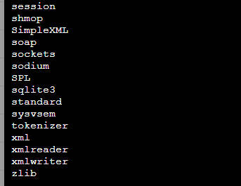

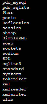

问题描述:宝塔下载php,安装redis扩展,php-m看不到扩展
完全没看到有redis扩展,明明已经装了

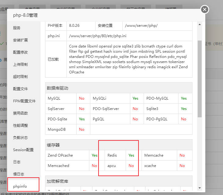

您好,您打开phpinfo 能看到redis的扩展吗?

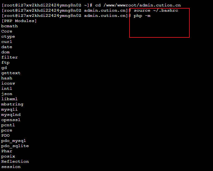

另外您安装好redis后,是否重新打开当前的bash终端界面?如果没有的话,请执行bash命令重新加载当前的环境变量后,重新执行php -m
发表于 2023-12-20 10:52:03 | 显示全部楼层
另外您安装好redis后,是否重新打开当前的bash终端界面?如果 ...
phpinfo是能看到redis的扩展的,然后执行了bash命令后,php -m 还是没有看到扩展

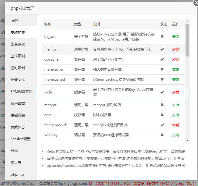

发表于 2024-4-15 00:48:52 | 显示全部楼层
故障重现的方法应该是先安装多个PHP版本,再在一个不是实际使用的PHP版本安装了redis扩展,最后发现安装错了,再卸载原来的错误redis扩展,又在正确的PHP版本安装redis扩展,结果就出现了这种现象
