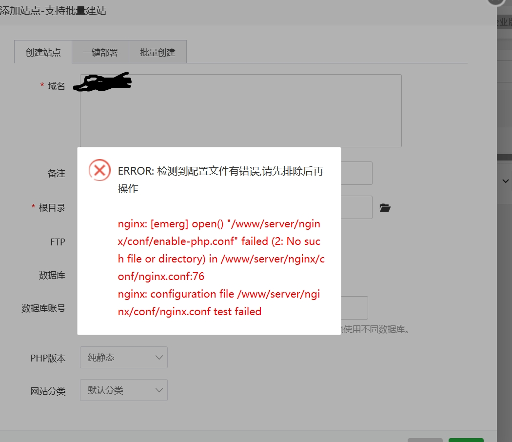

宝塔内创建时出现错误提示:报错是www/server/nginx/conf/nginx.conf这个文件夹中第76行有错误
发表于 2023-12-20 17:03:52 | 显示全部楼层
您好,您把附件中的配置文件上传到
/www/server/nginx/conf这个目录里,然后重启下nginx后,再创建网站
enable-php.conf
183 Bytes, 下载次数: 1933
配置文件

好的,解决了。谢谢老师!就是又发现出来好多重复的东西,这些能删除吗?

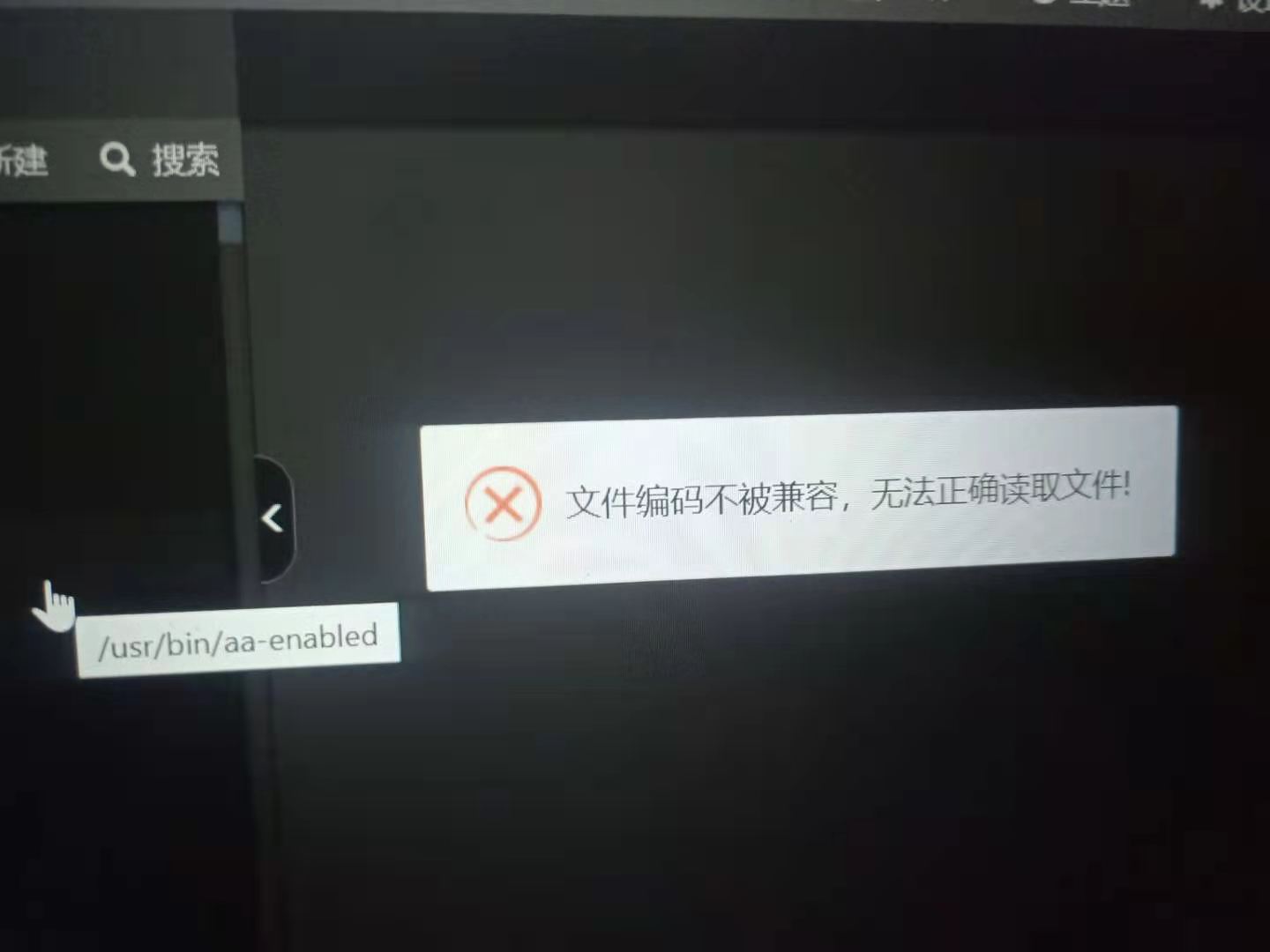

还有一个问题    源自带文件里好多  文件编码不被兼容,不能正确读取,是否为宝塔里的软件配置不兼容呢?

您好,这个目录下一般是二进制文件,是无法直接被编辑器打开的

哦,好的  就是上面那个好多重复的文件是不是病毒呢?

不是的,这是各个php的配置文件
