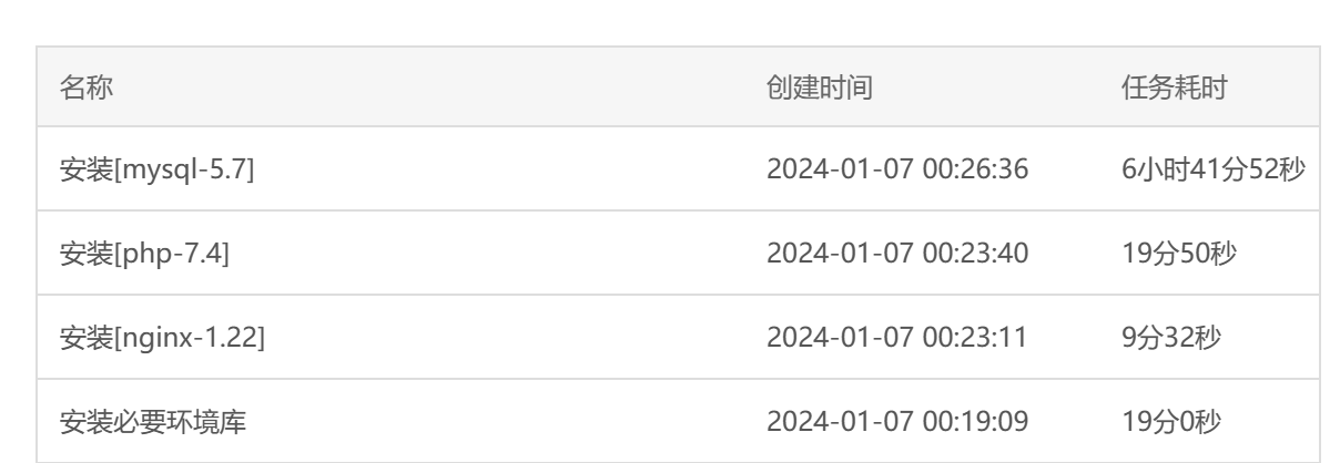

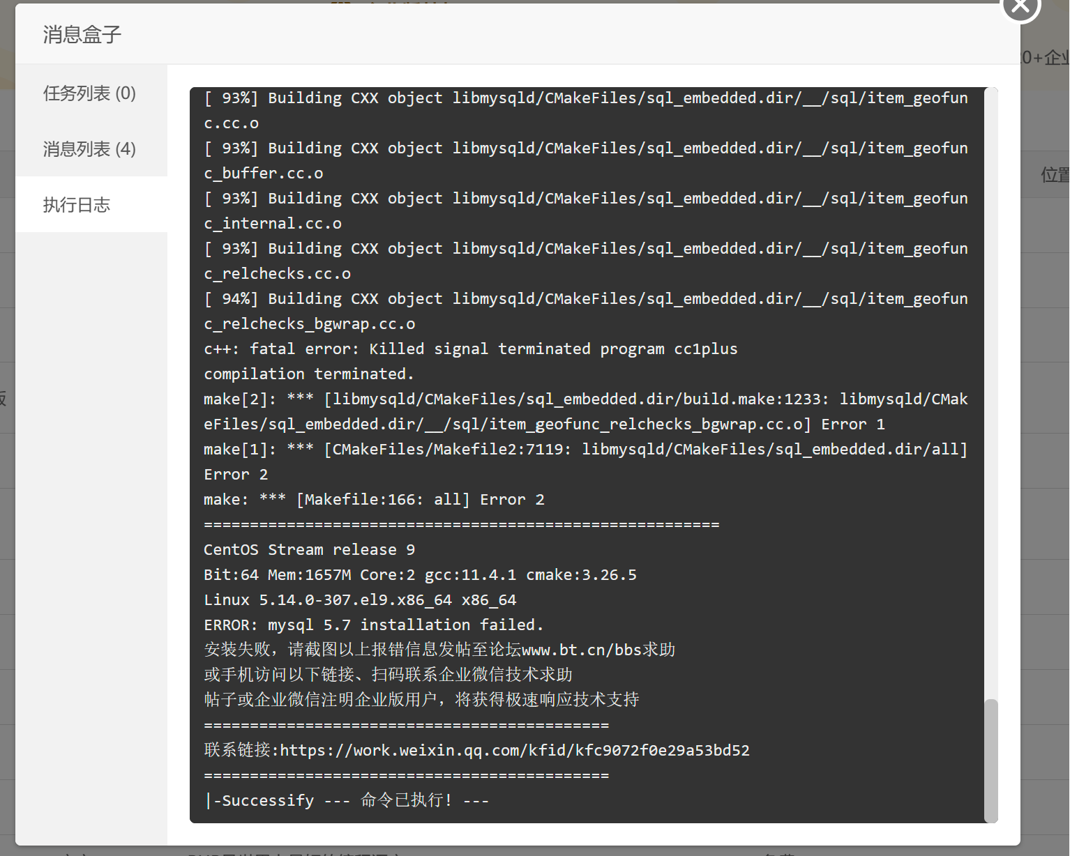

屏幕截图 2024-01-07 094212.png 屏幕截图 2024-01-07 094152.png 今天刚好又装一台新机子,你结合我之前发的贴子看看吧,果然还是会失败,但是会自动重装成功,时间依然是离谱的几个小时,如果是mysql8更厉害,按之前的经验我已经不敢去试mysql8.0了,很容易失败,哪怕后又继续装成功时间也会是在七八个小时以上,并且不管是多大内存都是这样。我之前用8G以及16G机子同样试过这样的问题。

您好,根据您所展示的报错信息,这些错误信息看起来是在编译 MySQL 的过程中发生的。这可能是由于多种原因导致的,例如内存不足、系统资源耗尽、编译器问题等。以下是一些可能的解决方法:
1、如果编译过程中消耗了太多内存,系统可能会因为内存不足而终止编译进程。您可以尝试增加系统的内存(如果可能的话),或者考虑在更强大的系统上编译。
2、除了内存之外,其他系统资源(如CPU、磁盘空间)也可能会耗尽。确保您的系统具有足够的资源来执行编译任务。
3、有时编译器可能会出现问题,导致编译过程中出错。您可以尝试使用不同版本的编译器,或者检查编译器的配置和选项是否正确。
4、确保您正在使用的编译命令和选项是正确的,并且符合 MySQL 编译的要求。
5、查看编译过程的详细日志,以确定出错的具体位置和原因。这可能会提供更多线索,帮助您解决问题
如果您需要更具体的帮助,请提供更多关于您的编译环境、MySQL 版本和编译过程的信息,这样我就能够更准确地指导您解决问题。
