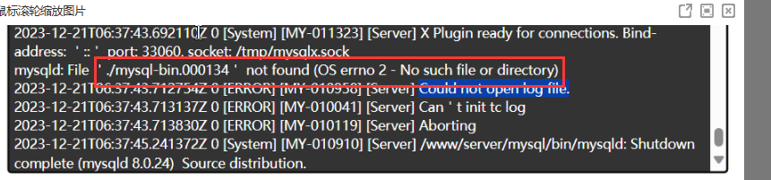

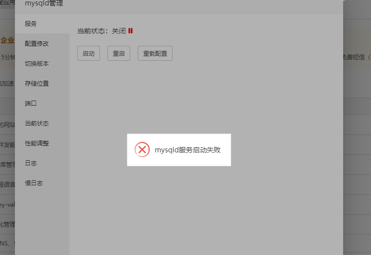

mysql服务无法启动,是怎么回事?
发表于 2023-12-21 15:04:03 | 显示全部楼层

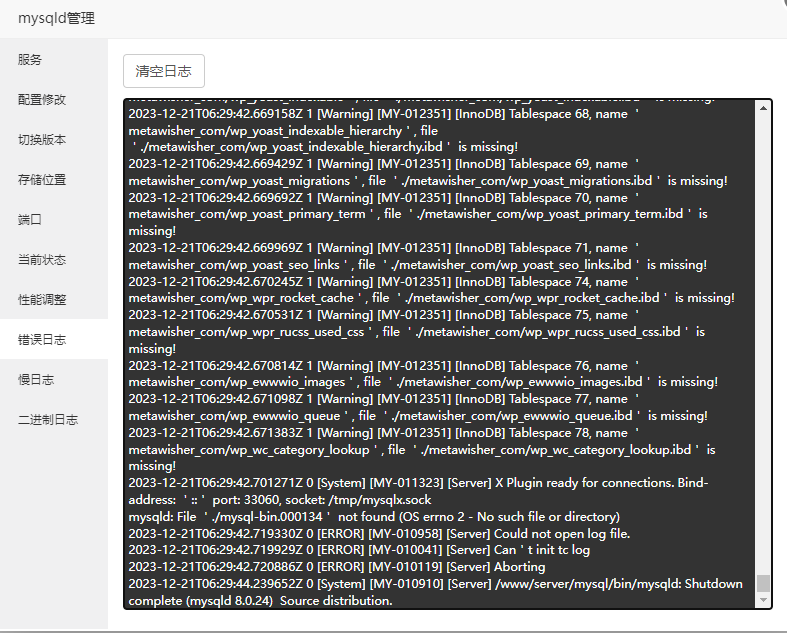

您好,这个binlog文件你是不是自己删掉了
因为你的mysql-bin.index索引文件中有记录这个文件,但是你实际mysql data目录中并未有这个binlog文件,所以才无法启动
打开/www/server/data/mysql-bin.index文件,删掉你报错的这个binlog日志的记录,然后重启mysql
