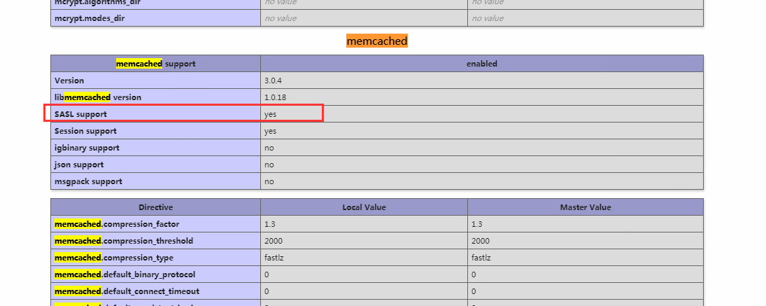

发表于 2018-4-12 14:41:28 | 显示全部楼层
看下phpinfo这里
发表于 2018-4-12 15:05:19 | 显示全部楼层
这里是启动了  但是还是连接不通阿里的Memcached
我用同样环境配置了另外一个面板的对比了phpinfo
另外一个环境下是有memcached.use_sasl 1 1
这个环境就可以连通阿里的memcached
但是宝塔的却不行
