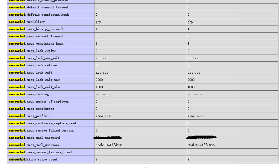

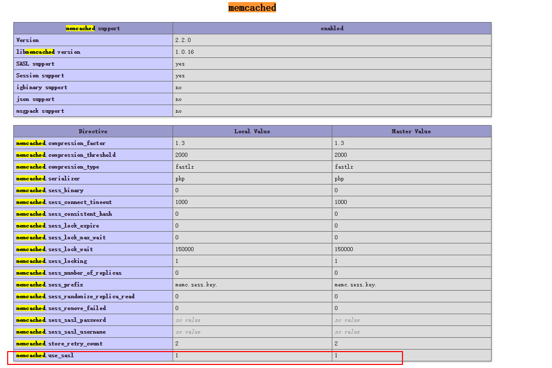

QQ拼音截图未命名222.png QQ拼音截图未命名2222.png 按照官方教程设置过了 但是还是无法启动memcached.use_sasl , 我用其他环境包就可以 但是宝塔的就是不行

还是不行 .现在能连接上ocs  但是就是set get不到数据
